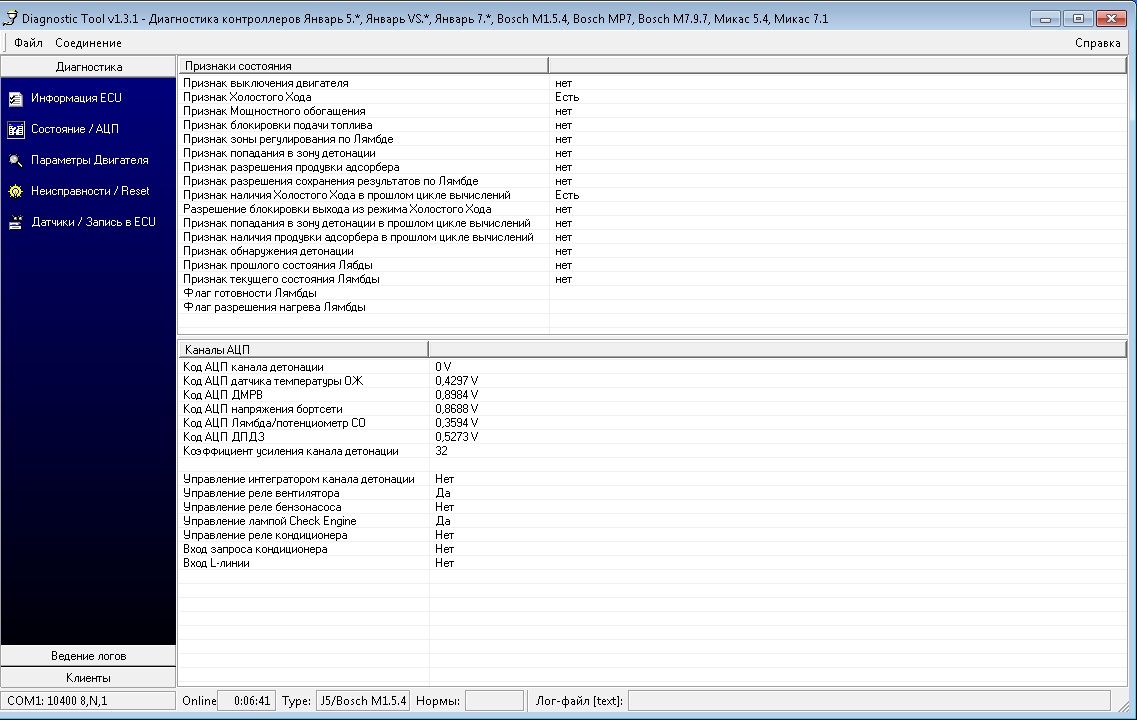

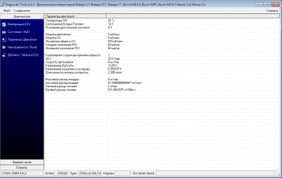

Всем доброго дня. Не знаю правильно ли я определил тему (как всегда), но тем не менее задам вопрос. С недавних пор авто стал ощутимо терять обороты при перегазовке на месте, а также при выключении передач, при неспешном передвижении в пробке, движении задним ходом с последующим переключением на 1ю передачу. Т.е. при перегазовке на нейтрали обороты падают до 0, затем постепенно возвращаются в исходное положение. Скажу сразу о работах, которые производились в ближайшее время до появления этой проблемы: был подсос воздуха из-за залипшего "кпо" почистил клапан продувки адсорбера (т.е. подал на него 12v, налил в отверстия wd-40, продул насосом в обе стороны), затем решил промыть дмрв, по методике с одного из постов zombie177rus, т.е. искупал его в небольшом количестве бензолиуса, пролил со шприца в труднодоступных местах, высушил вентилятором, продул насосом дополнительно (результат, массовый расход воздуха на хх упал с 20кг/час до 12кг/час). После всех этих манипуляций, двигатель стал работать ощутимо ровнее, без провалов на любых режимах работы. Однако проблема провала оборотов при перегазовке проявилась снова, спустя несколько мес. Итак, подключив k-line'ик запечатлел следующие результаты, их выкладываю ниже. При этом УОЗ прыгает от 6.5 до 9. Пробовал установить обороты хх на уровне 1000 об., прогазовал после этого, обороты стабилизировались, не падают до 0 (что это, снова подсос воздуха ?), после этого вернул управление эбу, обороты упали ~840-70, после перегазовок обороты падают до 0, двс почти глохнет. Я конечно понимаю, что виноват может быть и сам РХХ, может у кого-то есть другие версии ? P.s. Diagnostic tools видит мой эбу, как Я5, на самом деле у меня Я7.2 (21067-1411020-11), прошивка стандарт.
Параметры двс, при вкл. зажигании
Коды ацп, при вкл. зажигании
Параметры двс при работе двс
Коды ацп при работе двс

Integra писал(а):Я конечно понимаю, что виноват может быть и сам РХХ, может у кого-то есть другие версии ?
Это очень вероятно. Как и желательна промывка самого дроссельного узла от гари. Там ничего сложного.

ДУ всегда держу в чистоте, наличие гари исключено. Заклёпки на РХХ держатся хорошо, да и вообще они вроде только на поддельных выскакивают, насколько я знаю. У самого был такой регулятор, клёпки вытаскивались пальцем.

Integra писал(а):ДУ всегда держу в чистоте, наличие гари исключено. Заклёпки на РХХ держатся хорошо, да и вообще они вроде только на поддельных выскакивают, насколько я знаю. У самого был такой регулятор, клёпки вытаскивались пальцем.
скорее всего дмрв

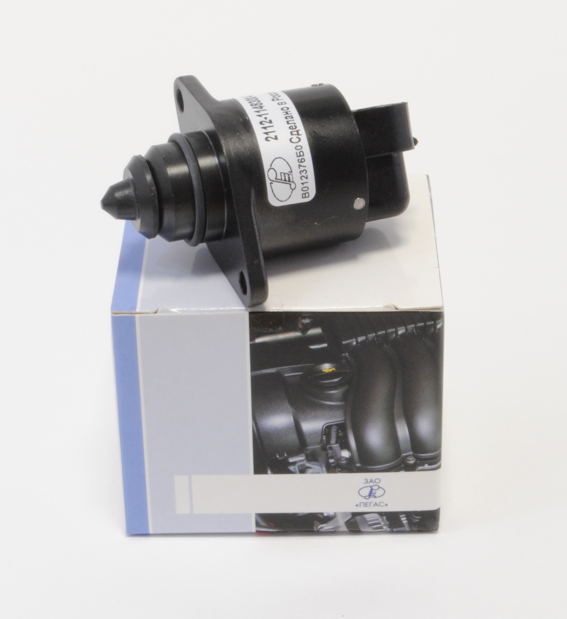

У нас контрафакт,видно сразу.упаковка,штамп отк,заклепки без шляпок практически,пружина на штоке со многими витками(на оригинале витки реже),цвет корпуса :sad:
вот фотки оригинала рхх Пегас.Кострома.вопрос в упаковке,что тоже важно...упс,пришло письмецо с завода Пегас....последнее фото упаковки и рхх офф.дистрибьютера ЭЛКАР завода Пегас.так что велика вероятность подлинности продукции той,что продается у нас.это радЫВАет :)
Прошу Вас связаться с нашим дистрибьютором:
Полное наименование фирмы
ООО «НПП ЭЛКАР»
Индивидуальный дистрибьютор
Фактический адрес
111033, г. Москва, Золоторожский вал, 4А
Телефон, факс
Тел.: (495) 734-93-40,
Факс: (495) 734-93-41
Сайт
http://www.elcar.ru/
E-Mail
ivan.podrez@elcar.ru
С уважением,
Менеджер по планированию ДМП
ЗАО «Пегас»
Логинова Оксана
Тел.: (4942) 440-311
E-mail: market@pegas.kmtn.ru
Добавлено спустя 20 минут 41 секунду:

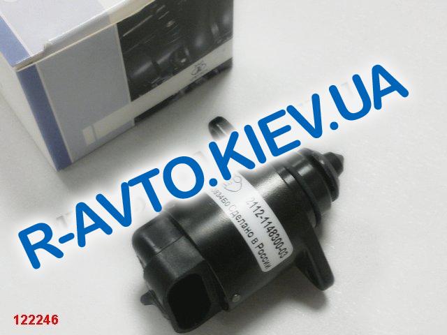

добавляю для информации,может кому будет полезно.зашел на сайт официального дистрибьютера ЭЛКАР.вот фото упаковки и рхх...совпадает с продаваемым у нас.значит велика вероятность подлинности :rolleyes:Всем спасибо!Все свободны!Ах да,конвой тоже свободен)С) LOL :beer2: :beer2: :beer2:
вот в такой упаковке продают у нас
сам рхх
рхх пегас кострома.jpg (8.6 КБ) 14618 просмотров
а вот чисто заводская упаковка и рхх
вот такой у нас в продаже
