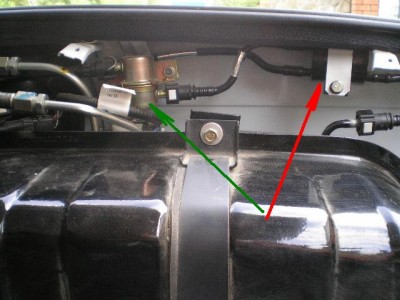

djivs
Сообщения: 17
Зарегистрирован: Вт ноя 17, 2015 9:36:27
Модель авто: ваз 21074
Откуда: Саранск
Re: Запах бензина в инжекторной семерке
Непрочитанное сообщение djivs » Сб окт 15, 2016 17:12:10
true писал(а):у меня Евро3, так у меня только два клапана стоит за обшивкой...
Так и есть - перепускной и гравитационный. В "экстренных" ситуациях б/бак общается с атмосферой через клапана в своей заливной пробке.
Вот у меня тоже система как на фото - значит Е3.
Переодически попахивает бензином, как-будто какой-то клапан травит, но того кото должен стравливать у меня нет.
При открывании крышки б/б (а она у меня с замком не родная), никаких пшш..пшиков не происходит.
Может пластмаска какая лопнула...
Или все это клапан, который где-то стоит...
