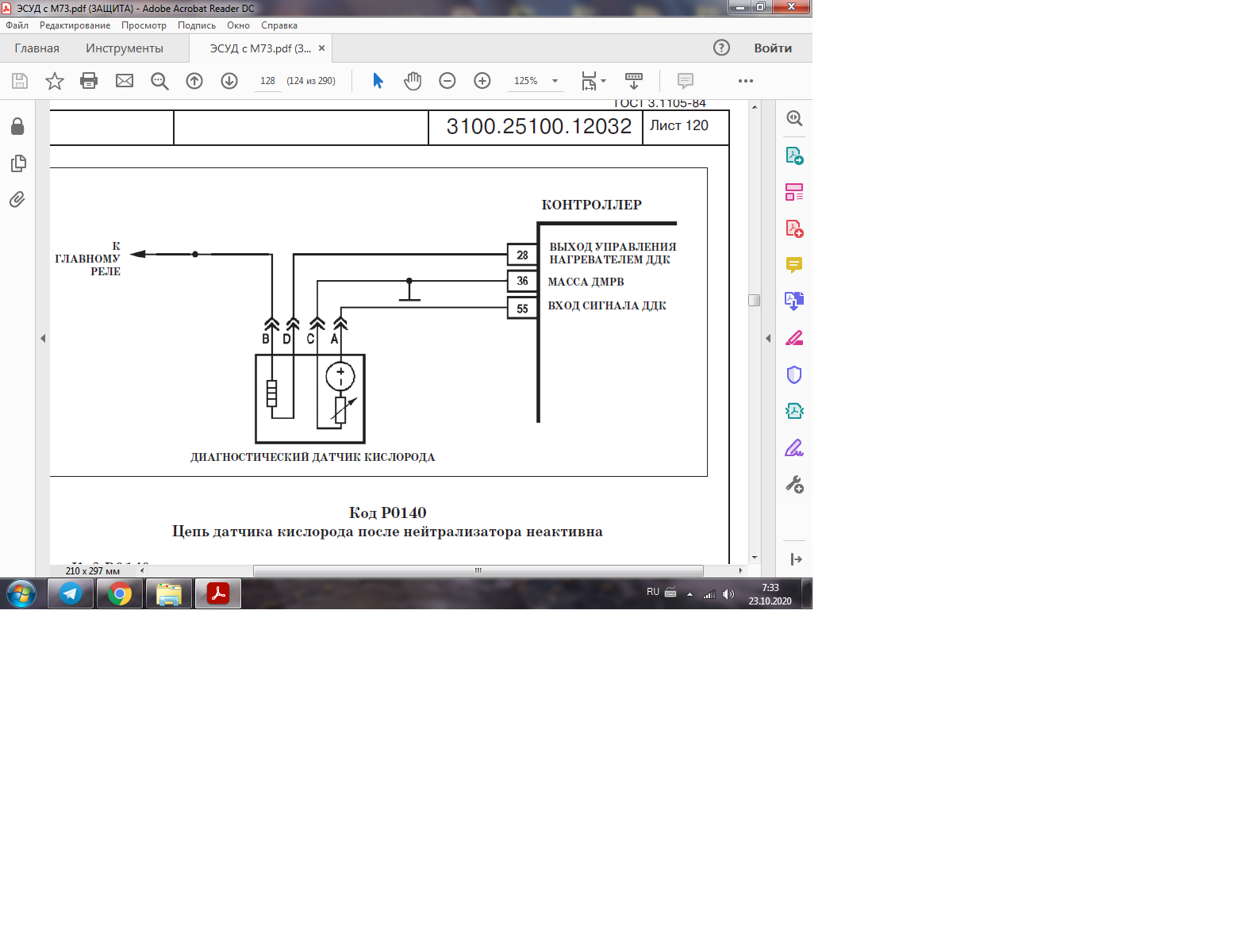

Здравствуйте товарищи форумчане.Проблема в датчике кислорода 2.Вернее с питанием его с ЭБУ.Ошибка 140 -нет реакции датчика. Полез проверять.сначала почитал все про них. Пишут- включаешь зажигание- проверяешь тестером напряжение на проводах (два белых) нагревателя. Должно быть 12вольт. У меня нет 12. Вернее + приходит. Нет минуса. Минус идет с ЭБУ. Провода проверил. Минуса нет рядом с ЭБУ.До самого Эбу пока не добрался. И второе- есть такое понятие- опорное напряжение на сигнальном проводе( черный и серый) должно быть 0'45 вольта. У меня 3 вольта. На работающем двигателе тоже 3. А на проводах нагревателя напряжение как будто импульсами. Примерно11-5-0. Вопрос- проблем в Эбу?

Саш, есть такое поверье — если на классике с Е-3 не горит чек по Р0140, то из-за удачного расположения ДК2 это означает, что машина из гаража не выезжает :D . Смотри обрыв непосредственно около датчика, его проводка волочится по земле в колеях.
Лямбда зонд
Непрочитанное сообщение четвёрковод » Пт окт 23, 2020 5:58:58
С цепью нагревателя всё в порядке.
Питание и должно быть импульсами, длительность и частота импульсов зависит от режима работы двигателя и температуры. Именно минусом управляется.

Буйный, началось с того, что я застрял по уши. Потом проехал по речке несколько раз, чтоб помылась снизу. До дому, конечно, еле доехал. Разъем внутри сгнил. Соединил напрямую, провода все проверил. Все хорошо. И у датчика тоже. С тех пор выскакивает периодически 140. На работу двигателя явно не сказывается, но непорядок это и сделать надо.
Отправлено спустя 16 минут 27 секунд:
четвёрковод, большинство сайтов в инете как под копирку. Все одинаково. Или я не умею искать и не там ищу. Про импульсы нигде не читал. Я подумал- нет минуса на нагреватель и впридачу опорные напряжение 3вольта вместо 0'45. Это все связано и зависит от ЭБУ.
Лямбда зонд
Непрочитанное сообщение четвёрковод » Пт окт 23, 2020 9:43:15
Нет. Нагревателем в эбу управляет контроллер, в ЭБУ собран ШИМ контроллер, ШИМ контроллер как раз для того и нужен чтобы управлять нагревом, он не работает как реостат или резистор, он именно выдаёт импульсы и может изменять их продолжительность, поэтому мультиметр не покажет тебе 12 вольт, он тупо не успевает измерить.

четвёрковод, Саша, ладно. Допустим с импульсами разобрались. Хотя и не понятно, как датчик за такие короткие импульсы разогреется до 350 градусов. А вот почему 3вольта на сигнальных проводах. Даже если отцепить их от датчика-все равно 3 вольта. И не прыгает, не скачет. Не реагирует вобщем ни на чего. Хотя , когда просто подключаетшь 12вольт к нагревателю, и тестером меряешь -напряжение меняется от 0'1 до 0'9.
Лямбда зонд
Непрочитанное сообщение четвёрковод » Пт окт 23, 2020 12:52:05
Толя правильно писал выше про жгут проводов.
надо убедиться что он не повреждён для начала.
