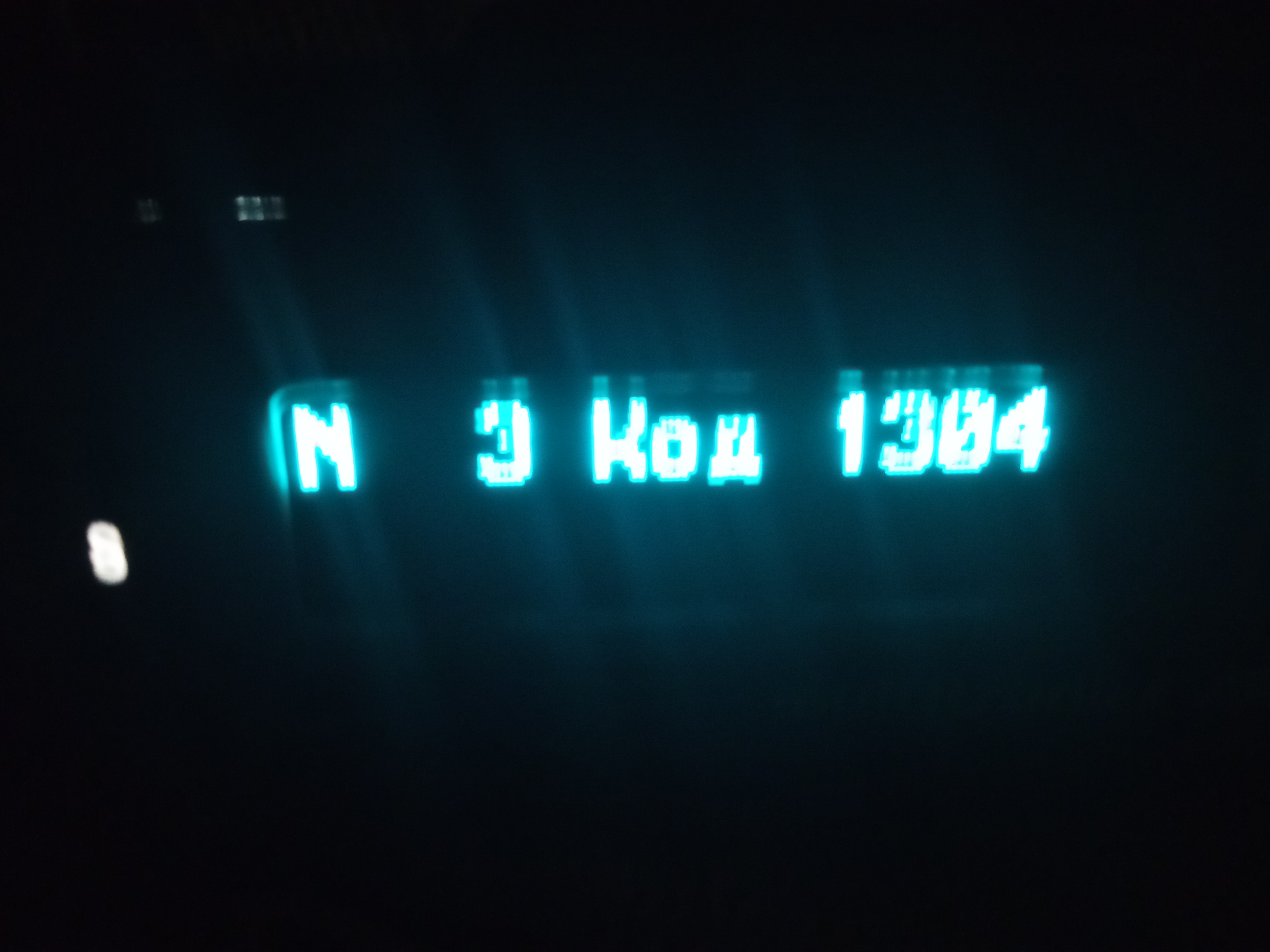

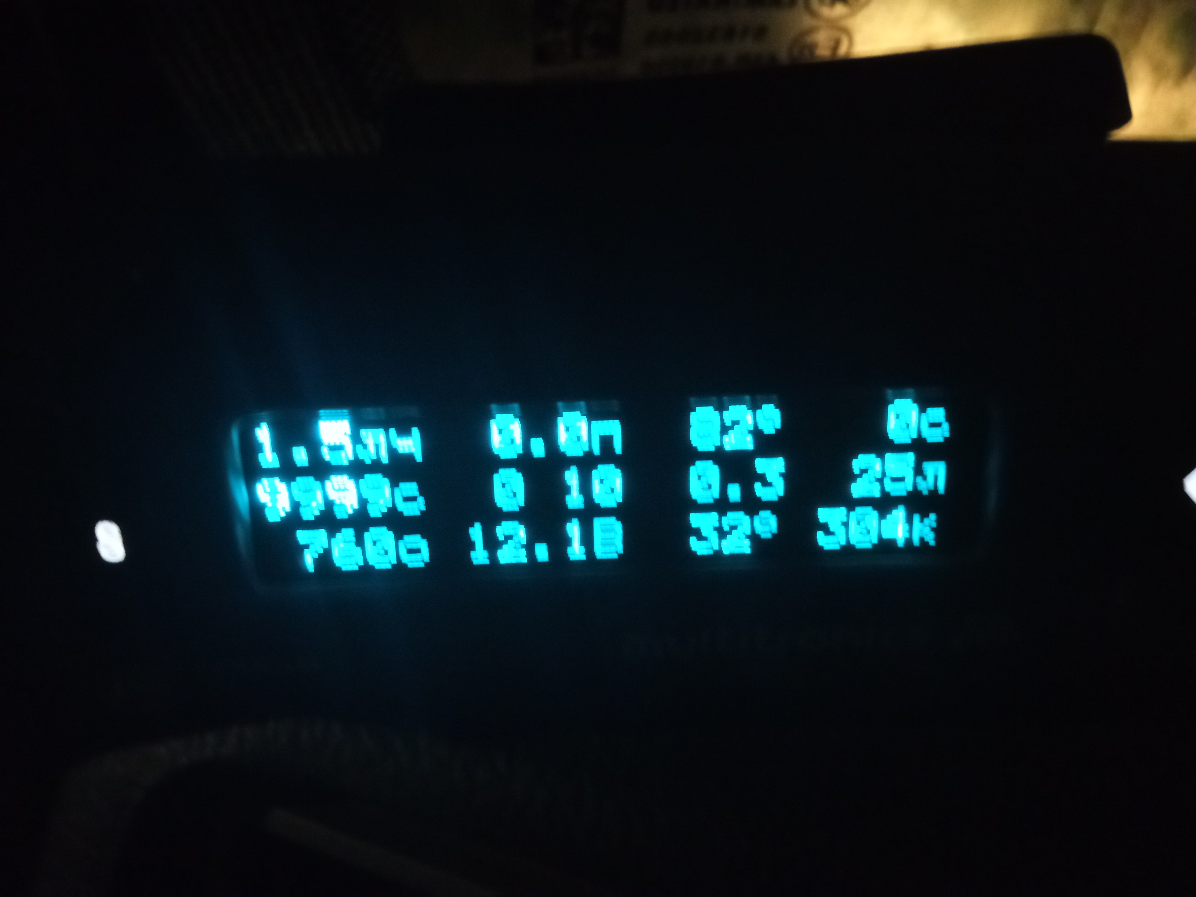

Падение оборотов(глохнет)при включение вентилятора охлажден
Wlad402, Вентилятор крутится хорошо. Машина простояла сутки, завёл, Мультик показал 13.9 Включил всё потребители на холостых напряжение стало падать и где-то при 12.5 выскочил чек. Выдал три ошибки 0363,1301,1304.Двигатель так стал троить что тронутся не возможно. Обороты плавают 760-800.В итоге напряжение упало до 12.1
Постояла заглушенной мин 5 завожу, напряжение 13.9 включаю всё потребители, и опять просадка, до 12.1.По трассе без света всегда стабильно 14.1 со светом 13.8
