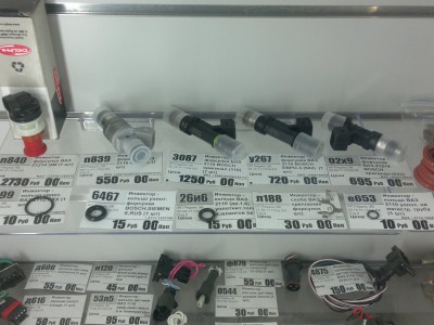

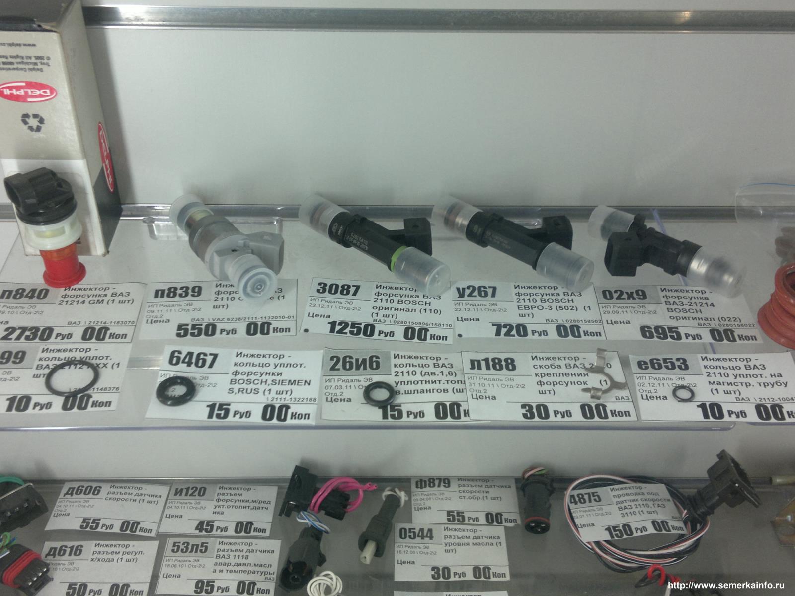

Непрочитанное сообщение Yulian » Пт янв 06, 2012 20:16:50
Фотал телефоном ,сори за качество.

Re: Чистка инжектора
Непрочитанное сообщение Буйный » Сб янв 07, 2012 4:33:03
Yulian Здесь смотри http://chiptuner.ru/content/sens_efi/
Непрочитанное сообщение Yulian » Сб янв 07, 2012 21:41:40
Думаю сначала нужно все разобрать, посмотреть что там вообще происходит..
И при замене не комплектом смотреть по месту уже что там стояло.
Но приценится удалось, спасибо:)
