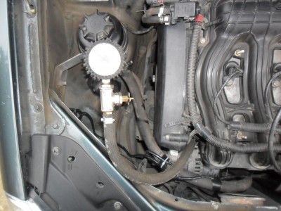

Помогите разобраться. При холодном пуске двигателя в 25% случаев (примерно) наблюдается следущее: 1. Завожу двигатель (обороты 1300-1500 об/мин) 2. Через 15-20 секунд обороты падают до 900-1000 об/мин, двигатель начинает не сильно трясти, стрелка экономайзера уходит на границу с красной зоной (влево), двигатель как будто захлебывается. 3. Через 30-60 секунд тряски работает ровнее и обороты снова на 1300, но экономайзер так и стоит у красной зоны. 4. Машина прогрелась до 55-60 градусов, начинаем движение, как будто на подсосе, машина резко ускоряется, экономайзер не возвращается к желтой зоне, холостые 1300 и не падают. 5. Глушу двигатель. Завожу снова - все нормально, обороты, экономайзер, динамика.
Подскажите в чем причина? Если экономайзер уходит влево, значит образуется разряжение, получается РХХ не работает или я не так понимаю? А может это быть из-за адсорбера и как его проверить? Да и еще, при всем этом БК ошибок не дает.

После чего началось? Мозг перешит? Начинай с давления топлива...

Мозг перешивался два года назад, началось месяц назад, когда оттепель началась. На морозе все нормально при температурах -4 до +5 такая бодяга. А как давление топлива влияет на разряжение по экономайзеру? Манометра пока нет, давление посмотреть негде. Можете объяснить механизм этой неисправности, причины?

Нужно ВСЁ смотреть от и до, сканер подключать и параметры смотреть. Причин уйма... Дроссель грязный, к примеру.

За дросселем слежу, два раза в год чищу, РХХ осенью менял. Я думал на клапан адсорбера :hmmm: Давку топлива тоже интересно посмотреть, надо свой брать.
Оффтопик: Можете что-то порекомендовать по манометру, чтобы цена/качество было, может интернет-магазин какой, в нашей "деревне" выбора особо нет?

Меня жаба душит платить 5-значную сумму за манометр. Себе сделал из 6-атм манометра и шланга...

Smarticus писал(а): Можете что-то порекомендовать по манометру
Читал viewtopic.php?f=22&t=12824 ?

Я про "Измерит ТопливоМер ПЛЮС" думал, он до 1 тыс. стоит.

Smarticus писал(а):Я про "Измерит ТопливоМер ПЛЮС" думал
Ихний компрессометр меня разочаровал.

Буйный Читал, спасибо. Хочется что-то более универсальное, не только для личного пользования, есть желание заморочиться диагностикой, проверять давку нужно на каждой второй машине.
Добавлено спустя 1 минуту 34 секунды:
Дядь Толь, ну договаривай, мне реально важно, что и как.

Smarticus писал(а):договаривай
Глючил сновья. Сколько замеров столько и разных показаний. Мож брак попался.
Smarticus писал(а): проверять давку нужно на каждой второй машине.
Тот же манометр, но в "усечённой комплектации", на моей приорке - шланг и хомут на рампу. А для зарабатывания денег, конечно, нужно массу переходников и коннекторов.
