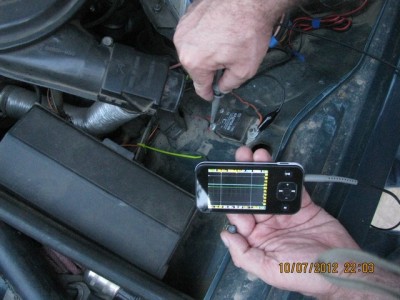

Митрофан писал(а):Так же бывает использую осциллограф для снятия осцилки с работающих форс
Такой? ;)

нет не такой, это на базе телефона как я понял.
у меня же АВТОАС-экспресс, цена 7000рублей. вещь для поиска неисправности очень неплохая, много возможностей. Конечно для очень тяжких случаем лучше иметь по солиднее, но по солиднее пока и не требовался.
