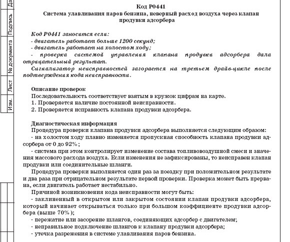

Сегодня БК выдал ошибку: неверный расход клапана прод. адсорбера? насколько это страшно или забить и ездить, на что влияет? Промыть попробывать его можно от угольной пыли ? и есть ли смысл ставить фильтр, как вы описываете в этом посте? Кто ставил отпишите о результатах. :hmmm:

Vadim76 писал(а):и есть ли смысл ставить фильтр, как вы описываете в этом посте
конструктивно разное расположение клапана абсорбера.На классике стоит непосредственно на бачке абсорбера,а на Приоре,как у олежек - выносной на двух шлангах(к нему можно подцепить фильтр)

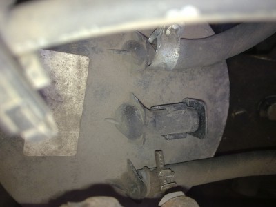

У меня нет проводов на адсорбере
Сообщения: 11256
Благодарил (а): 286 раз
Поблагодарили: 786 раз
Re: Проблемы с клапаном адсорбера
Непрочитанное сообщение мишаня » Пт авг 12, 2011 17:05:43
Schmel10 писал(а):У меня нет проводов на адсорбере
на Е2 есть...

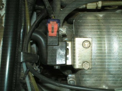

mik58
Сообщения: 2027
Поблагодарили: 215 раз
Непрочитанное сообщение mik58 » Пт авг 12, 2011 17:08:28
дак провода к абсорберу не идут, они идут к КЛАПАНУ абсорбера
(проследить куда идет верхний шланг там и клапан) на евро 3
Сообщения: 42427
Благодарил (а): 2745 раз
Поблагодарили: 5064 раза
Непрочитанное сообщение Буйный » Пт авг 12, 2011 17:47:01
:yes: Всё верно. На Е-3 этот клапан отнесЁн на корпус ресивера.
Schmel10
Сообщения: 910
Откуда: Тульская область
Благодарил (а): 99 раз
Поблагодарили: 24 раза
Непрочитанное сообщение Schmel10 » Пт авг 12, 2011 17:53:17
Сейчас ходил нашёл

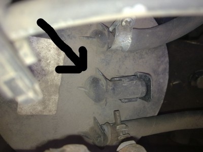

Schmel10
Сообщения: 910
Непрочитанное сообщение Schmel10 » Пт авг 12, 2011 17:55:46
А для чего у нас средний отвод

Schmel10
Сообщения: 910
Непрочитанное сообщение Schmel10 » Пт авг 12, 2011 19:02:23
вот этот
Непрочитанное сообщение Schmel10 » Пт авг 12, 2011 19:24:34
А то что он у меня закрыт какой то заглушкой ни чего?
Сообщения: 42427
Непрочитанное сообщение Буйный » Сб авг 13, 2011 3:54:44
Schmel10 писал(а):А то что он у меня закрыт какой то заглушкой ни чего?
Так и надо :yes: .
Благодарил (а): 385 раз
Поблагодарили: 840 раз
Непрочитанное сообщение олежек » Пн авг 15, 2011 8:10:32
это не заглушка, а колпачок, через него воздух спокойно проходит, на Е-2 на фото приведенной мишаня тоже виден подобный в верху...
