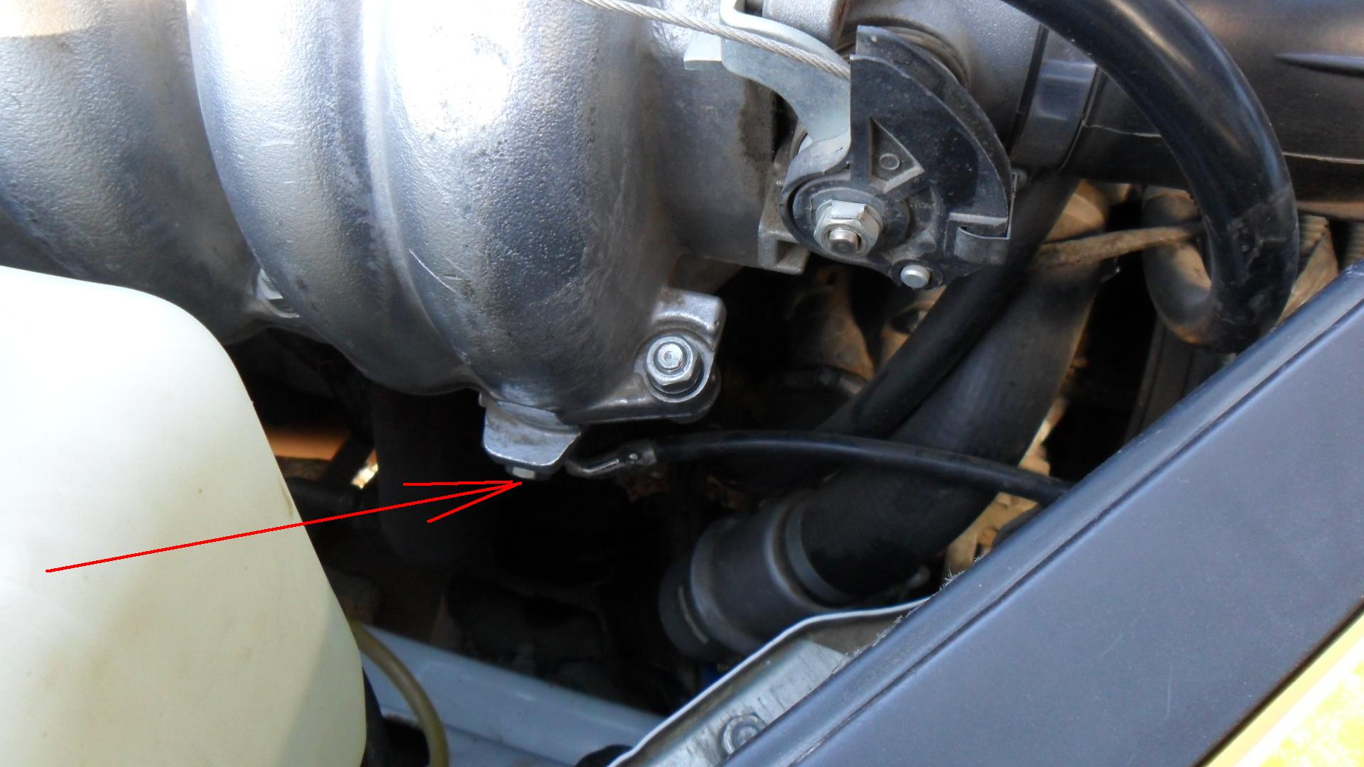

Буйный писал(а):Big_Bang, толстый провод "массы" от АКБ по штату прикручивается к шпильке выпускного коллектора. Это в корне неверное конструкторское решение, учитывая сильный нагрев, обгорание/ослабление и обычно ржавое состояние этой шпильки. Всем инжеводам настоятельно советую перенести эту точку на шпильку крепления впускного ресивера, слегка подогнув клемму (!) .
Так, а вот тут спрошу, можт конечно и глупость, впускной ресивер это и есть эта алюминиевая колобаха, я правильно понял? :tomat:

Ну да. В его начале дроссельная заслонка.

Ну, собственно, провод доп. массы я и прикрутил к нему, только сверху, так там два резьбовых отверстия есть, не использующихся.
