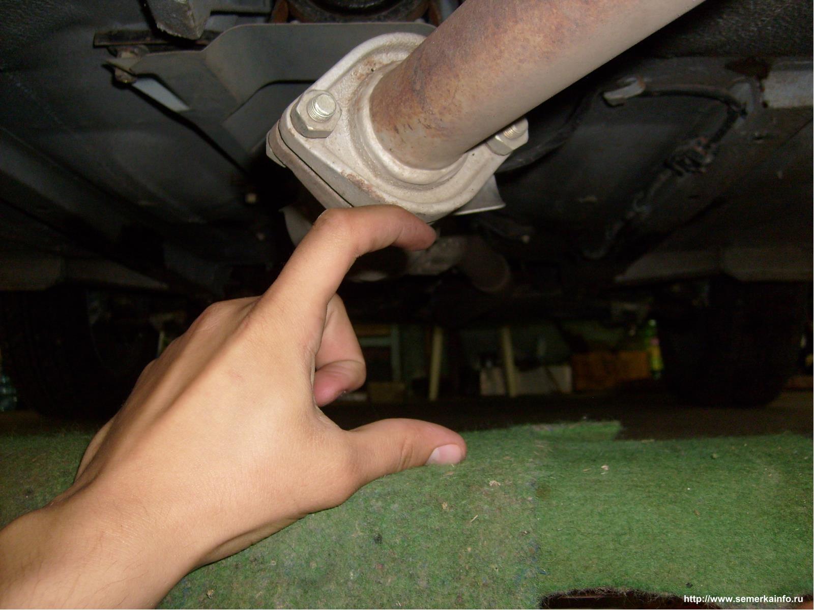

Комрады!Хочу катализатор "выбить" и подтянуть ближе к дну.От того что подтяну - ни каких проблем не должно возникнуть?Читал различные предположения,что мастика начнёт обгорать и т.п.

Непрочитанное сообщение CHMZ » Ср июн 22, 2011 10:01:45
Надир Абзи
Здорово,комрад!Насчёт выбить не знаю-не пробовал.А подтянуть...ослабляешь гайки на выходе-рукой поднимаешь ск-ко нужно и заворачиваешь.Там есть побочные эффекты-задевание кузова-я думаю сам разберёшся.

Как подтянуть я в курсе - залазил,смотрел.А на сколько сильно бить будет?Как избежать этого?

Непрочитанное сообщение CHMZ » Ср июн 22, 2011 14:22:33
Надир Абзи писал(а):Как подтянуть я в курсе - залазил,смотрел.А на сколько сильно бить будет?Как избежать этого?
Не знаю,т.к. я поднял и не бьёт нигде,а вот люди на форуме жалуются....

Непрочитанное сообщение олежек » Чт июн 23, 2011 6:02:09
Надир Абзи писал(а):А на сколько сильно бить будет?Как избежать этого?
а ты смотри компромисс, как подтянеш пошатай его, ну так сказать эмулируй работу его... :beer2:

Непрочитанное сообщение Надир Абзи » Чт июн 23, 2011 15:30:37
Именно так и сделал.
Подтянул - примерно на 5 см поднялся он.Пока ехал - шумов и стуков не наблюдал.

Непрочитанное сообщение Надир Абзи » Сб июн 25, 2011 7:44:09
Вчера ездил весь день,намотал почти 100 км - всё путём.Ни каких стуков не наблюдал.Теперь можно и в лес заехать,не чиркая.А то на самом катализаторе были видны следы контакта с поверхностью.Не большие,прям вмятинка 1 мм в глубину и царапинки,но были.
