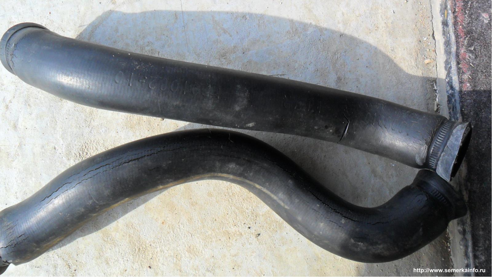

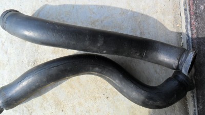

Завтре выкладу фотки от дочиной 2115. Резины(нормальной) в этих патрубках не было изначально! Лопнули, что называется "на ровном месте". Вот повёлся, старый дурак :slap: Этими изделиями можно гвозди забивать, но не долго. И веник под рукой, иметь шоб собирать чёрную крошку :devil: Сыканомил, млин. Ладно доня проинструктирована до слёз - вовремя глушанулась и отзвонилась с перевала Шаумян.

Непрочитанное сообщение Буйный » Вт июл 31, 2012 16:08:10
Вот они, предатели :rant2:

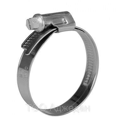

Gena писал(а):Че за правИльные хомуты?
От Norma, прорези не сквозные, обжимают патрубок не "съёживая" его, не собирая под замком, равномерно распределяя усилие сжатия по всему периметру.

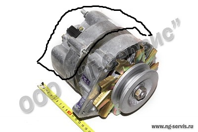

Здравствуйте уважаемые форумчане! Ну что год прошёл,начались морозы и проблемка с подтекание антифриза на генератор начала повторяться несмосря на подтягивания и замены хомутов, замены патрубков на Балаковские. Может кто-нибудь придумал как решить эту проблемку? Может как-то чем-то прикрыть гену от подтёков антифриза? Может патрубки на какие-нибудь другие поменять? Есть какие-нибудь идеи по этой проблемке? :hmmm:

я на гену прилепил кусок фольгированого изола прямо под термосом и усё)

Непрочитанное сообщение Igor 1 » Пт дек 21, 2012 15:43:14
707 писал(а):я на гену прилепил кусок фольгированого изола прямо под термосом и усё)
Антифриз под него не затекает? Или ты полностью всю заднюю часть т.е. пластмассовую крышку заклеил?

Непрочитанное сообщение 707 » Пт дек 21, 2012 16:14:10
вот так

Слушайте, а может гену закрыть жестянкой, прикрутив ее на верхний натяжной болт? :hmmm:
