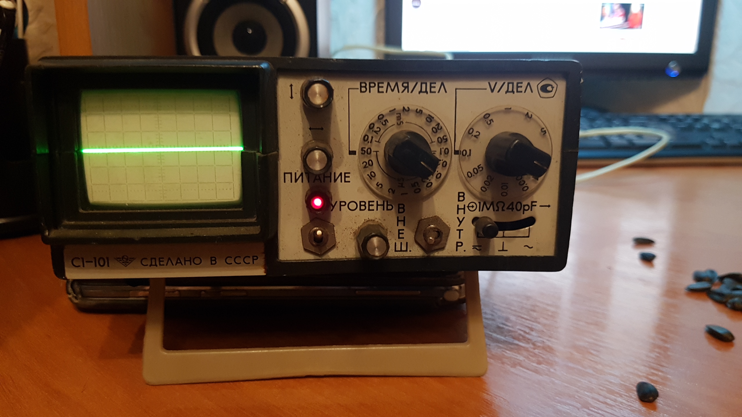

Осциллограф есть.
А похвались.

А похвались.
Сейчас покажу.

Ср мар 27, 2019 20:54:12
А похвались.
Сейчас покажу.
Надеялся увидеть что то новое современное.
Мой тоже устаревший на данный период АВТОАС-ЭКСПРЕСС М, приставка к пк.
Что есть... Современный дорогой, а необходимости в нем нету. Почти.
БК может работать в режиме осциллографа, там цветной ЖК экран имеется. Но сам ни разу не пробовал. А еще к газовому ЭБУ можно лямбду подключить чисто для визуального контроля. Но опытные товарищи не советуют это делать.
