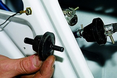

Igor001/7
Сообщения: 3653
Откуда: Красноярск
Благодарил (а): 68 раз
Поблагодарили: 142 раза
Re: Заглохла инжекторная "пятерка"
Непрочитанное сообщение Igor001/7 » Сб авг 13, 2011 16:19:03
Вот нашёл фоточку.Наверное то что в руках это двухходовой клапан,а на заднем плане предохранительный :hmmm:
