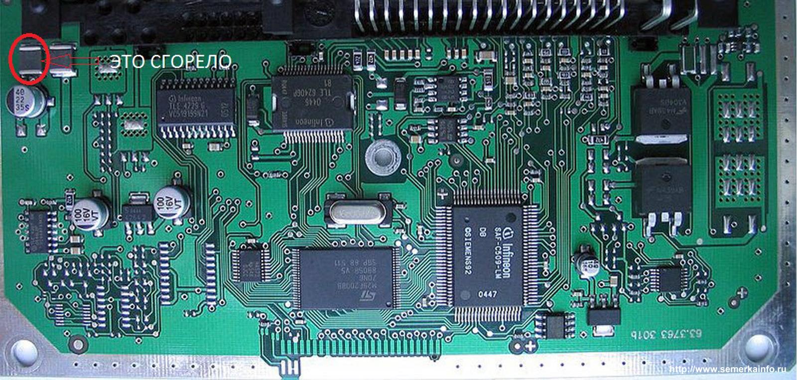

сгорел какой то чип или как там его зовут в эбу январь 7.2 помогите узнать его название или обозначение, он вроде отвечает за включение вентилятора охлаждение радиатора,и подается на него максимум 1 вольт

Вот:

Варистор это.

А ног у него сколько?
Поблагодарили: 1275 раз
Re: Опознайте чип в ЭБУ Я7.2!
Непрочитанное сообщение zombie177rus » Ср июн 05, 2013 22:42:53
2.

у варистора 2, а у сгоревшего элемента на первом фото не 4 ли?
Непрочитанное сообщение zombie177rus » Чт июн 06, 2013 4:37:39
2.
