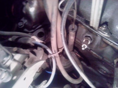

Доброго времени суток, подскажите пожалуйста артикулы на шланги под номером 1 и 2 на фото. Потрескались, хочу заменить, но не нашел в каталогах. P.S. фото не моё.
Сообщения: 42462
Благодарил (а): 2755 раз
Поблагодарили: 5073 раза
Re: Помощь в замене шлангов
Непрочитанное сообщение Буйный » Вт июн 17, 2014 17:37:10
Tuchkovec, записывай:
1 - 21073-1104208-10, шланг топливный
2 - 21073-1104224-10, шланг сливной трубки.

Спасибо, купил и заменил, правда взял сразу комплект передних топливных шлангов

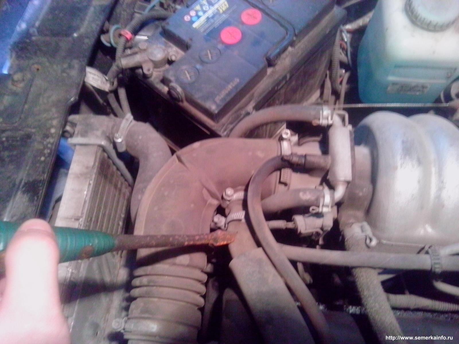

Подскажите пожалуйста по шлангам сапуна, их два - тонкий и толстый.
Тонкий, как я думаю, служит для подвода смазки в дроссельный узел.
А толстый гонит картерные газы в приемную магистраль ресивера.
Я хочу толстый отсоединить и вывести на днище, а то движку уже 46000 пробега(пришла пора думаю), чтоб масло не шло в ресивер.... И отверстие в приемной магистрали заглушить надо чем-то...
Кто делал ребята, помогите разобраться
Сообщения: 42462
Непрочитанное сообщение Буйный » Чт апр 16, 2015 4:35:01
SHMITZ писал(а):Тонкий, как я думаю, служит для подвода смазки в дроссельный узел.
:no: :no: Это "малая" ветвь вентиляции картера в задроссельное пространство.
SHMITZ писал(а):А толстый гонит картерные газы в приемную магистраль ресивера.
:yes: , точнее, в ДП (дроссельный патрубок).
SHMITZ писал(а):Я хочу толстый отсоединить и вывести на днище
(w00t) Не майся дурью.
SHMITZ писал(а):чтоб масло не шло в ресивер
Чё, прям много там масла? При таком смешном пробеге. :hmmm: Ставь дополнительный маслоотделитель.

сапуны на этих движках - болезнь, гонят эмульсию даже на небольших пробегах!
Я не хочу лохануться и засрать инжектор... со всеми радостными последствиями и последущей головоломкой что делать и что случилось на ровном месте! Ферштейн?
Очень хочу убрать к чорту эти трубки - это ЗЛО!!!
Кто подскажет, кто так делал, ну или хоть теоретически, мысли и доводы... а то про карбовые версии аж 6 страниц нафлудили и ни слова про инж.?
Буйный, поподробней разьясни про маслоотделитель пожалуйста, где купить, как выглядит, куда врезается, сразу в обе трубки??

А от эмульсии поставь топливный фильтр в тонкий шланг.
