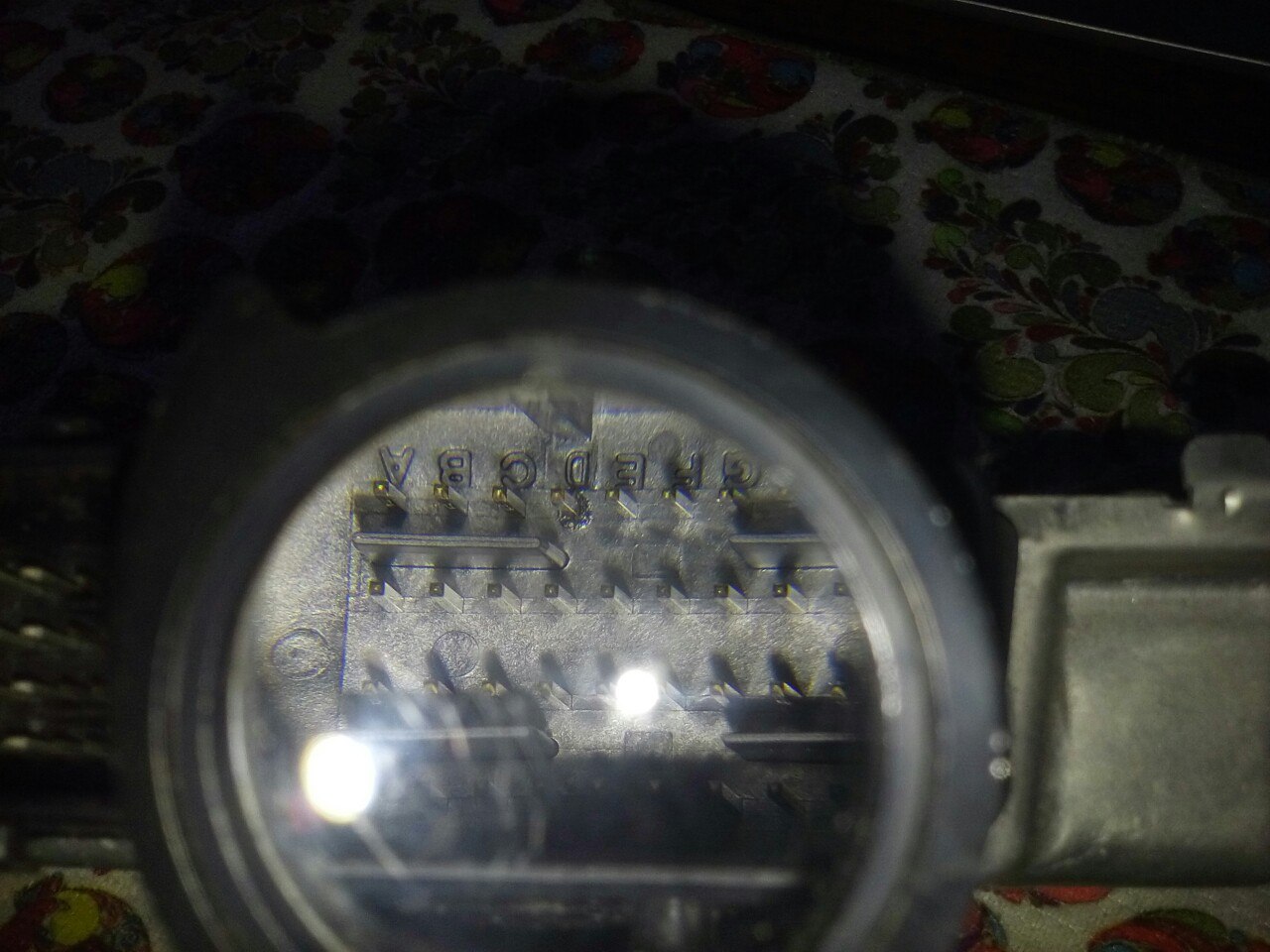

Lomfooks писал(а):Вот такой контакт обнаружен.
Где такой? Не думаешь, что ЭБУ спалил твой знакомый перенапругой?
