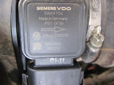

Сегодня в пробке машина закипела
Вентилятор не включался.Включилсч только после того как сбросил фишку с датчика включения но включился не в полную силу.еле крутил.начал крутится только после того как пошевелил фишку датчика ДМРВ или как правильно.?ну тот что на воздушном фильтре.Потом несколько раз повторялось.под конец поездки загорелась лампочка индикатор дальнего света и левый поворот.просто горел не мигал.все приходило в норму после шевеления датчика на воздухане.Подскажите что делать ?менять датчик?контакты все чистые без окислов.Семерка инжектор 2008 год

ДМРВ никаким боком к описанной проблеме. Тебе нужен ДТОЖ, и его фишка (на тройнике на выходе ОЖ из ГБЦ), проверь_подмени реле включения вента, оно в ЧЯ(МБ) находится если у тебя авто Е-3 или под бардачком если Е-2.
Иван Николаевич писал(а):менять датчик?
:palcheg: Твой ДМРВ машину переживёт.

Если бы был не исправлен ДТОЖ то при скидывает фишки вентилятор бы начинал молотить а он еле крутит.Или я ошибаюсь?

Массу поменял проблема осталась.Вместо включения вентилятора включается левый поворот

ДМРВ фишку шевелеш поворот гаснет вент включается только при снятой фишки ДТОЖ
