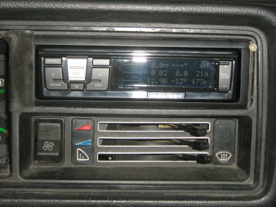

А я вот сюды запупырил
Expert053i
Сообщения: 357
Зарегистрирован: Вт мар 17, 2009 17:11:13
Модель авто: 21053i, 2006, БК Штат 07, Mongoose 2.1, HD720P
Поблагодарили: 18 раз
Re: Бортовой компьютер. Ваз 2105 (Инжектор) 2010 год.
Непрочитанное сообщение Expert053i » Чт янв 27, 2011 14:20:03
Отлично смотрится! :clap2:
