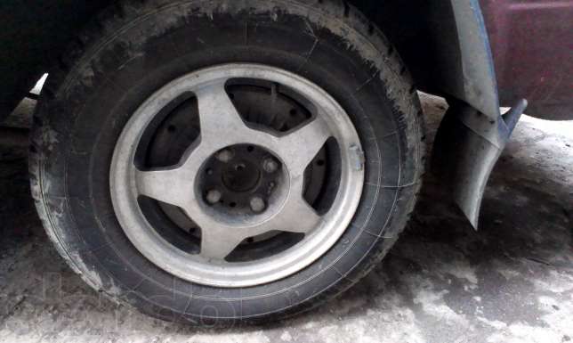

Помогите пожалуйста. Предлагают недорого диски р13, продавец на разборке говорит что стояли на семерке. Хотелось бы узнать их характеристики,(вылет и т.д.) Фотку прилагаю.

А чего гадать, тут два варианта:
1) Штанге-циркуль в руки и самому всё промерить;
2) Сфотографировать все-все надписи с обратной стороны диска (так чтобы читались естественно), а там уже чем сможем, тем поможем.
По производителю тяжело что-либо сказать, возможен закос под Борбет :hmmm:

Прежде всего ты ему сообщил что у тебя семёрка, а уж потом он?
О каком вылете можно говорить если даже размера шин не видно?
На самих дисках всё написано, смотреть их надо не по фото ну или поехать и примерить.
Не опознать их доподлинно так. :no:

Размер шин 13 резина бц20 (есть другое фото)
Ехать далековато, если поеду мерить на что внимание обратить?
Я так понял чтобы прикрутить их болты понадобятся длиннее?

Веталь писал(а):болты понадобятся длиннее
Наверняка.

Веталь писал(а): если поеду мерить на что внимание обратить?
1) Межболтовое расстояние, должно быть строго 4х98. Если окажется, что 4х100, то про эти диски забыть навсегда. Кстати может быть указан производителем на обратной стороне диска после индекса PCD, но индекса может и не быть.
2) Вылет, должен быть в пределах 15 - 30 мм, в крайнем случае 35 мм тоже допустимо, всё остальное только через проставки. Может повезти и на обратной стороне диска он будет указан производителем после буквенного индекса ET (немецкого производителя), DEPORT (французы) либо OFFSET для других стран.
3) Диаметр ступичного отверстия, должен быть не меньше 58,6 мм. Если будет больше, то ситуацию можно будет решить при помощи центрирующего кольца.
Ну вроде как основное расписал.

Отдали точно такие же, при попытке их установить выяснилось что диск ни в какую не хочет налезать на заднюю ось. Внутренний диаметр оказался слишком мал и диск упирался в юбку тормозного барабана. Отдал зубиловоду, встали как родные. Перед покупкой убедитесь что диск нормально налезет на задние колеса:)
