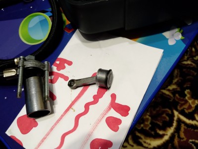

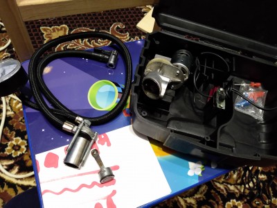

Восемь лет исправно служил компрессор Coido 2108. Недавно надо было подкачать велосипедную камеру. Подсоединил, а он тарахтит и не качает. Вскрытие показало пришедшее в негодность уплотнение на поршне. Судя по зеркалу внутри цилиндра уплотнение "касалось" только 2/3 поверхности. Поршень с шатуном выполнены таким образом, что ремонту по большому счету не подлежит.
Купил другой. Один в один как Беркут R15 . И комплектация такая же точно. А этот пойдет на коробочку для разной мелочевки.

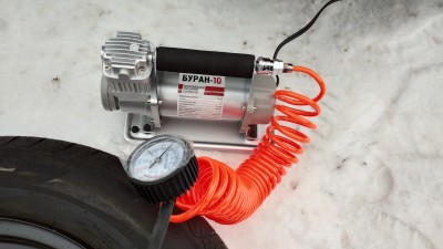

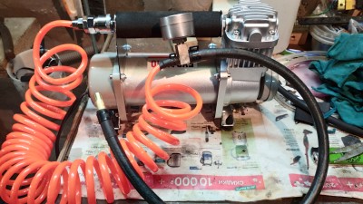

Сломался у меня мой насос. Манжет в городе не найти, поэтому решено было заказать компрессор слегка повышенной производительности. Хотелось беркут р20, именно с дефлятором, но жаба приказала заказать белее дешёвый аналог. Р20 стоит около 9₽. Skyway буран-10 около 6,8₽; как ни странно, но погуглив каталожник в моём местном интернет-магазине он обошёлся в 5,6₽.
Пришел мне компрессор сегодня. Дефлятор оказался муляжом, шланг коротким, а тройник на манометр из непонятного пластика с резьбой на 8 :D
Последнее было исправлено. Осталось загерметизировать корпус т.к. по отзывам пыль всасывается через его щели, а не предусмотренный для этого фильтр.
Колесо 185/65р15" с нуля до 2,4 накачано за 2 минуты.
Штуцера для подкачки с дефляторами заказаны чуть ранее на алиэкспрессе. Не видел таких ранее, когда искал их с дефляторами. Недавно стали делать, наверное.

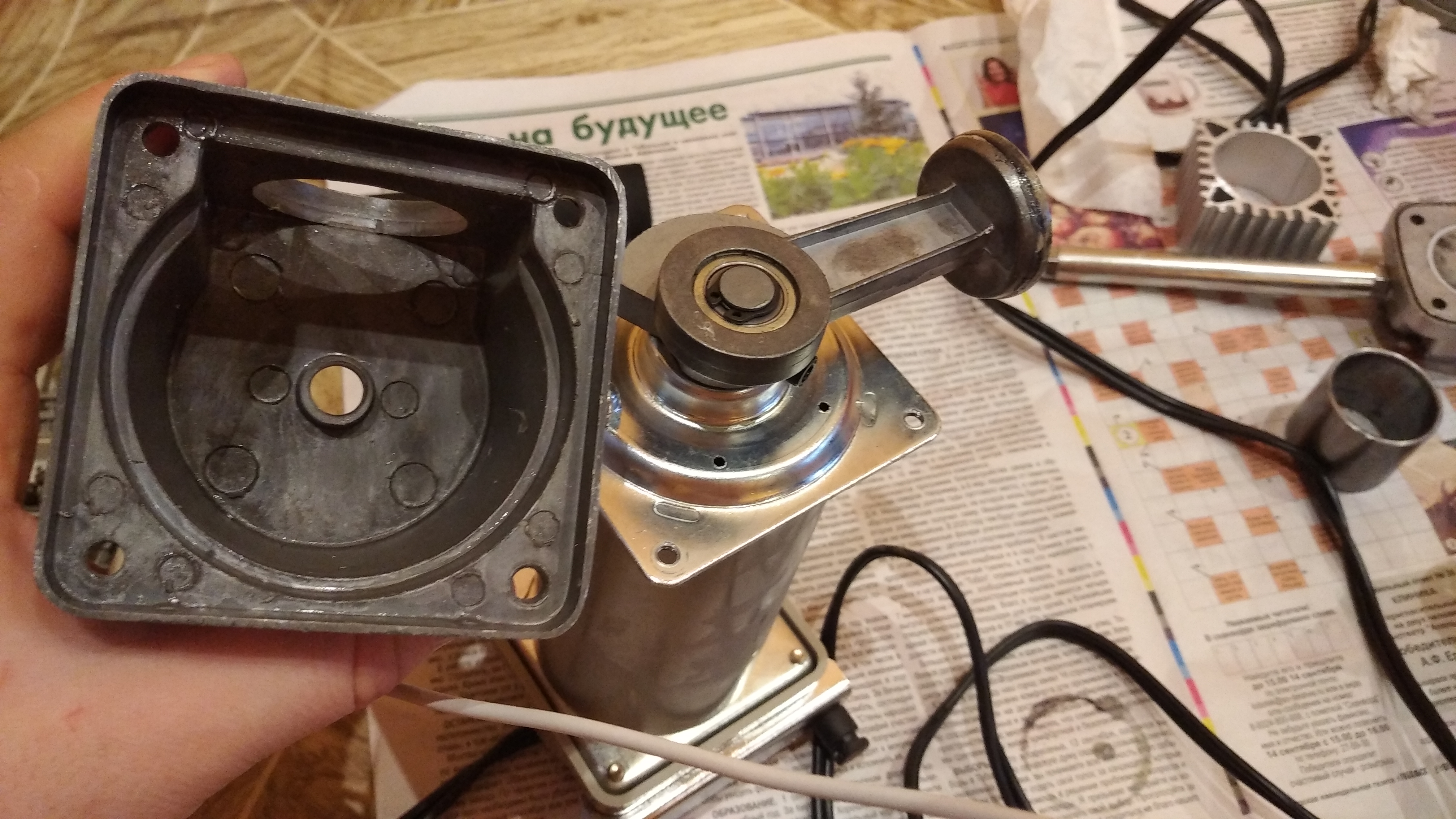

Продолжаем дербанить буран-10.
Смазки было достаточно в зоне трения, но надолго ли?
Смысл для меня был снять крышки и посадить их на силикон чтобы всасывание пыли из зазоров исключить. Снять радиатор охлаждения; поршень снизу так же герметизировать от подсосов. Немного сдобрил зазор между цилиндром и радиатором теплопроводящей пастой КПТ8 (тюбик давно валяется).
Быстрей качать не станет, но дольше проработать теперь обязан.

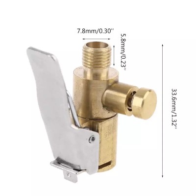

Пришёл таки :thum1:
Под шланг штуцеров китайцы не производят; весь Али облазил. Ну и этот переходник, взамен родного (на фото сверху) в шланг вошёл легко, как тут и был.
Спускничок работает, позволяя после подкачки компрессором точно выставить давление в шинах.

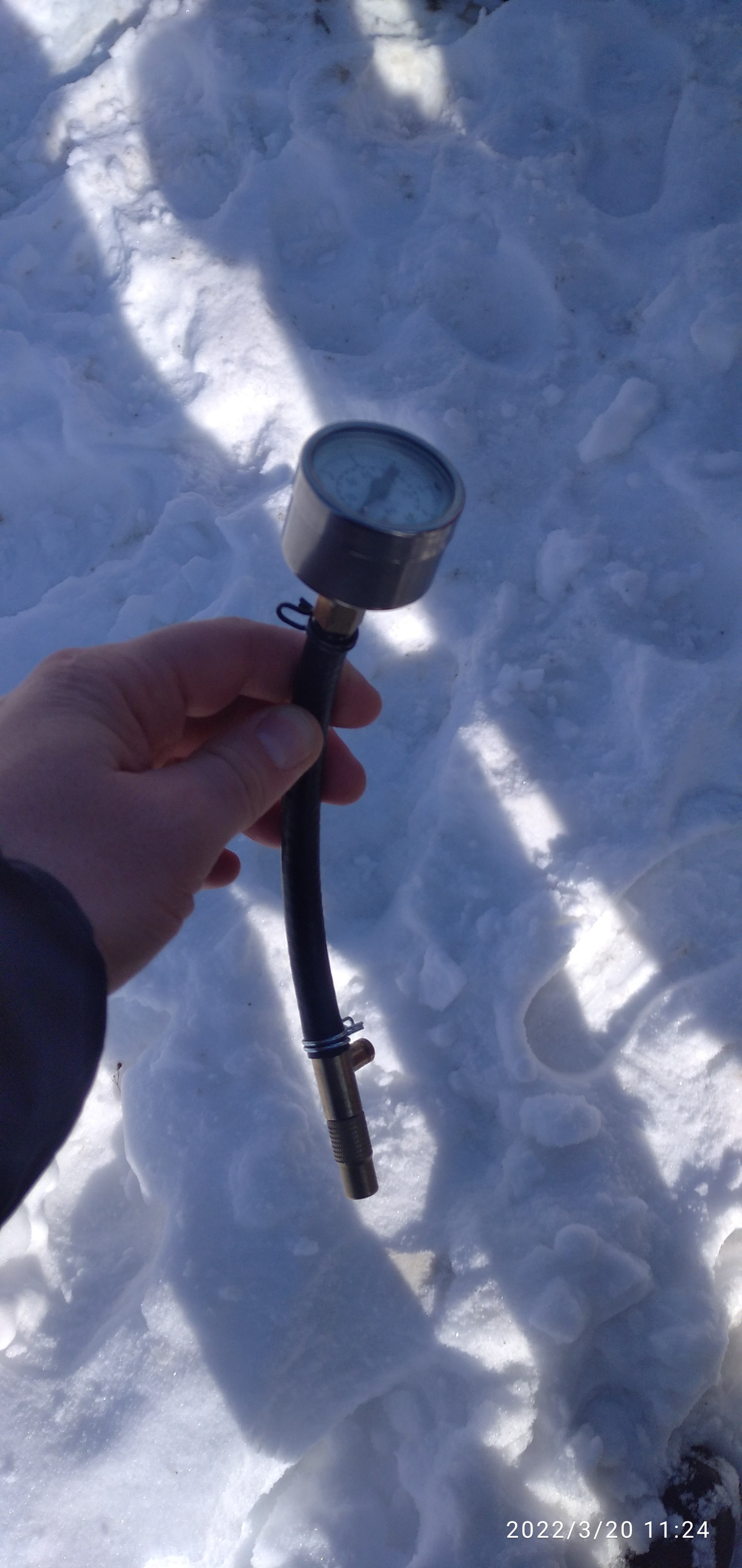

Соорудил на скорую руку так называемый дефлятор.
