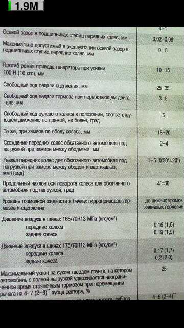

Mr_Ice писал(а):кстати как вообще качаете резину? я передние 1,8 задние 2,0
Vadim 77 писал(а):Всю сознательную жизнь по 2 атм. накачиваю
Всегда качал передние 1.9-2,0, задние - 2,0
Недавно решил попробовать рекомендации http://car-exotic.com/vaz-cars/vaz-2107 ... els-1.html
Шины у меня 175/70R13 , поэтому сделал соотвественно 1,7 / 2,0 т.е. просто снизил давление в передних.
Напомню, что показометр на моём ножном насосе прошёл поверку в метрологическом центре и некоторое занижение его показаний (0, 3 атм), я учитываю при накачке и контроле давления.
И опаньки! Машину как будто подменили! :O
Снизилась курсовая устойчивость, причём независимо от скорости. Даже на небольшой скорости при маневрировании автомобиль легко входит в занос, а болтанка вообще жуть.
Поэтому решил вернуться к старым значениям.

Zayec писал(а): Даже на небольшой скорости при маневрировании автомобиль легко входит в занос, а болтанка вообще жуть.
И как я езжу до сих пор с 1,8..1,9 :wacko: :wacko: ? Видимо в детстве на телеге наездился, комфорта захотелось :) Мож мы руляку по-разному крутим? Слово-то какое страшное - ЗАНОС (w00t) "Аннушка уже пролила масло.."

Колёсья нужно 2.2 дуть. Почаму? Потому что так оные дольше служат. Ну чуть-чуть потрясывать будет больше. У нас и так подвеска жесткая, нам ли не привыкать ударам в ... :)

[quote="0чОпыта"] У нас и так подвеска жесткая
Тут можно поспорить, я бы сказал, что мягче многих иномарок. Хотя, с другой стороны, что понимать под жесткостью? Проезд дорожных мелких стыков или раскачка на плавных волнах асфальта?

тоже пробовал так,но при затяжном повороте чуть не улетел...

Мягче классики вроде и нет,кто скажи?1.9-2.0 ,ниже не держу.

А кстати, КАКОЕ давление рекомендует изготовитель? Я уже вроде раньше тут постил, что в мурзилке, доставшейся мне от первого владельца машины, АБСОЛЮТНО ничего не сказано про давление в шинах. Купленная мной мурзилка из серии "За рулём. Ремонтируем сами" тоже умалчивает этот вопрос.
Есть у кого-нить ещё какие магнуалы по классике с рекомендациями изготовителя? :hmmm:

Непрочитанное сообщение CHMZ » Пн июл 18, 2011 6:14:44
Zayec
Вот из моего Руководства по эксплуатации,дословно:
Давление в шинах,МПа,автомобиль с кузовом "седан"
шины 175\70\R13 передние колёса-0,17(+0,02),задние 0,2(+0,02)
шины 165\70R13 передние-0,16(+0,02),задние-0,19(+0.02).
+ 0,02 видимо тоже рекомендован? LOL

Из книжки "мой автомобиль 2107-07i"
Давление
