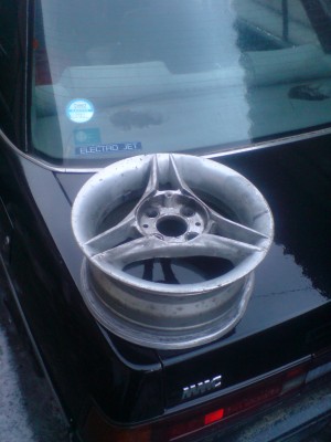

себе вот взял такие вот r13. никто не вкурсе что за фирма? подозреваю что обозначения были на колпачках, которых ныне нет.
мне они не слишком нравятся, взял потому что посчитал дешевыми :shifty:

Classic писал(а): GoBLIN , железяку- на ЛКП! :yikes: :chair:
лкп старше меня и пережило столько что в нее хоть с гаубицы стреляй, ей фиолетово
а вот литьишко пострадавшее, надо будет на прокатку оттащить, да может потом покрасить
