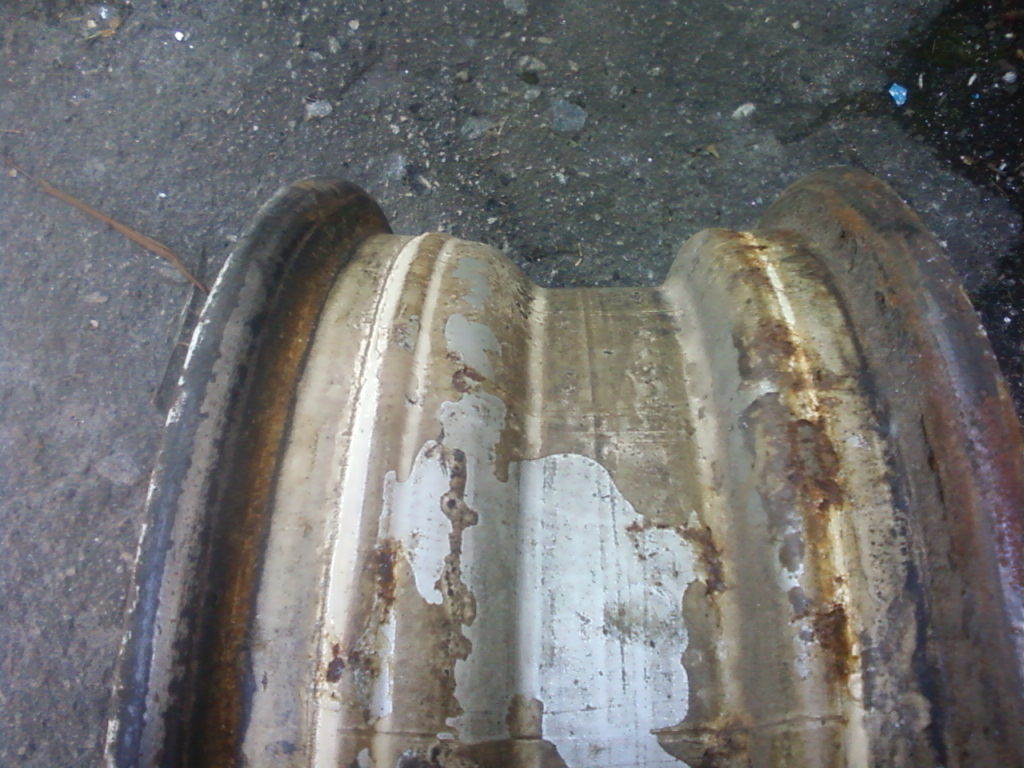

Не помню где обговаривали про хампы, но просмотрел тему одну и там дан вот этот чертёжик (pic/razmer-shin-i-diskov-ili-kak-razobr ... _53378.jpg) и вот что написано -
Хампы - кольцевые выступы вдоль закраин колесного диска, предназначенного для бескамерной покрышки. Основное назначение хампов - надежная фиксация борта покрышки в поворотах, чтобы не допустить разгерметизации колеса. Хампы бывают обычными (обозначаются "Н") и усеченными (обозначаются "Х"). В случае, если на колесном диске отсутствуют хампы, установка бескамерной резины не рекомендуется и может быть опасной для жизни.
А вот на фото те мои диски, про которые на шиномонтаже сказали, что они не предназначены для бескамерок. Вот я например хампы вижу - а вы ?
Может из-за ржавчины плохо сядет бескамерка? так это ж можно подкрасить! и подчистить!

Ну да, они и есть.

Йожык писал(а):они и есть.
Всмысле хампы ? Ну а чего ж тогда на монтаже сказали шо надо для бескамерки другие диски... Эти не катят... От гады.

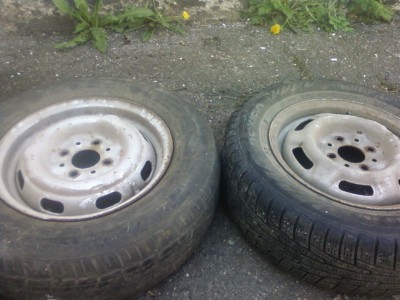

Кстати - а вобще можно ли на одну ось ставить разные диски вот типа такие - тут 6 дырок, а тут 8 ?

Ну а на одну ж ось пойдёт!!! Есть у меня 2 диска с выпуклостями тройными - на 8 дырок которые, только цвета разного! Но то не страшно! То я на них шото поставлю на запас. Может даже зимние поставлю , те шо хреноватые две. Должно гонять!

Не, так а какая из моих восьмая а какая копеешная ? Восьмая вроде бы на 6 дырок. без трёх бугорков. Помню покупал такие - говорили восьмые.
Поблагодарили: 121 раз
Re: Диски колёсные
Непрочитанное сообщение Alex » Сб апр 16, 2016 18:47:55
справа 8

На копеечный диск бескамерку можно только с камерой ставить, а иначе в повороте может разбортироваться, помню как-то этой темой интересовался, попал на форум копейководов и видел там фотки этого дела. Жуть.
Добавлено спустя 40 секунд:
копеечный с выступами под колпаки

Ааа. Вот терь я пойняв. Оте три выступа понаруже -это для блестящих колпачков! Ё.
Кстати я тоже тупонул- там у меня и на 6 дырок и на 5 есть диски. Капец дисков море, а нормальных токо 2 комплекта!. А хотел ещё 2 запасных сделать. А. Хотя с камерой же можно.
