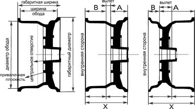

Вылет колеса
Это расстояние от плоскости симметрии обода до плоскости прилегания к фланцу ступицы. Другими словами ЕТ NN при 5" ширины это одно, а при 6" совсем другое расстояние А и В (см рис.).
Следовательно ширина диска важна как никогда. ЕТ может пугающе сильно отличаться от стока (рекомендованного), но при этом не нарушать, а иногда и улучшать соотношение характеристик управляемости и устойчивости, ну и нагруженность деталей трансмиссии .

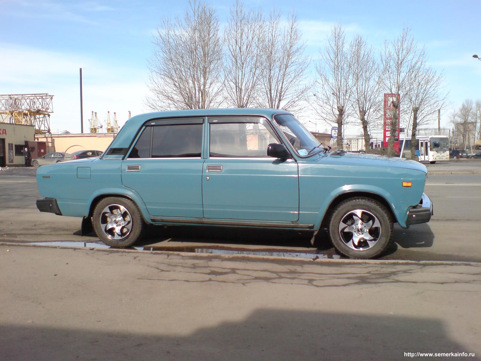

Вот прикупил себе на летний комплект диски TechLine 5,5x13ET18 4x98, резина стоковая
Мне нравятся :-J

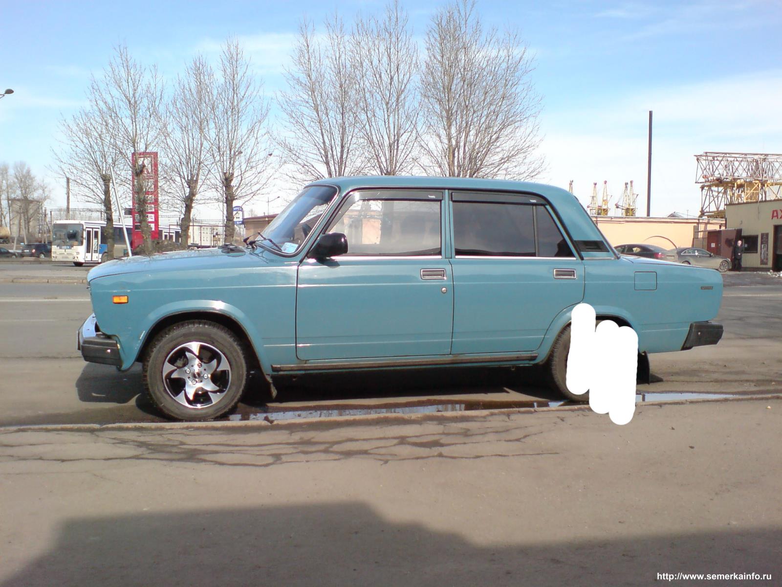

А кинь фото авто с левой стороны. :rolleyes:
"Сдвиг рисунка" на всех 4 дисках одинаков (по правой и левой стороне авто рисунок дисков несимметричен)?

ПО поводу симметрии дисков, фотки могу кинуть завтра, но скажу сразу все 4 диска одинаковые :) А значит с левой стороны авто направленность рисунка другая, чем с правой стороны авто.
Re: Диски литые?
Непрочитанное сообщение JET » Вс апр 03, 2011 19:40:44
Михаил питер писал(а):, но скажу сразу все 4 диска одинаковые
Так и думал. Раньше такие видел, но чота подумалось вдруг стали попарно-симметричные делать :whistlin:
Михаил питер писал(а):фотки могу кинуть завтра
Уже можешь не кидать, прояснил ситуацию. :beer2:
Михаил питер
Сообщения: 113
Зарегистрирован: Пн окт 11, 2010 8:12:49
Модель авто: ВАЗ 21053 2005г., карб., БСЗ, пробег 19000
Re: Диски литые?
Непрочитанное сообщение Михаил питер » Вс апр 03, 2011 19:44:48
JET писал(а): Раньше такие видел, но чота подумалось вдруг стали попарно-симметричные делать :whistlin:
Да они и так неплохо смотрятся, особо в глаза разница не бросается
вот вид слева такой будет

Михаил питер писал(а):вот вид слева такой будет
что ето зарисованно, и почему лючек бака с левой стороны :hmmm:
В фотошопе штучка зеркало называется))

kolobok писал(а):В фотошопе штучка зеркало называется))
:yes: Машина это зеркало, а диск скопирован с оригинала, чтоб понять как будет выглядеть
