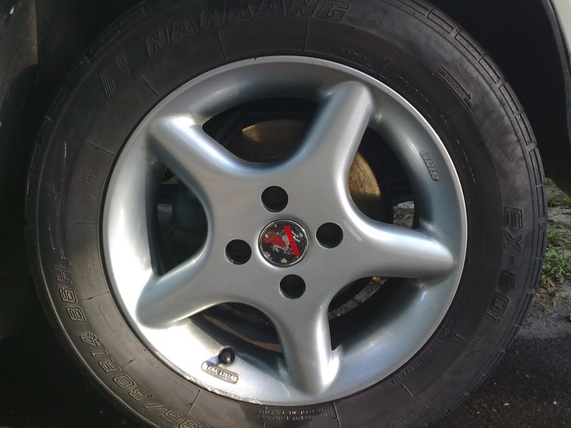

Хочу поставить на лето диски на 14 дюймов, вылет 35, ширина диска 6 дюймов. И резину 185/60 14. Не будут ли задевать, если ширина колеса будет на 1см больше?

и та и другая в допуске
Поблагодарили: 121 раз
Re: 14" е колёса на 7-ку.
Непрочитанное сообщение Alex » Чт мар 29, 2012 12:07:46
при 6" рулёжка лучше и не так играет при боковых нагрузках

Здравствуйте. Первый раз на форуме, так что заранее прошу прощения, если подобный вопрос уже был. Ситуация такова: есть диски от десятки (литые арбузы (АВИА), r14, 175/65), хочу поставить их вместо стандартной штамповки (r13, 175/70). Нужны ли для них проставочные кольца, и если да, то на перед или зад их ставить? Или можно обойтись без всего и просто поставить диск?
