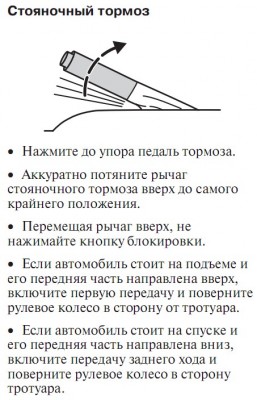

Гы! Вспомнил, где читал! LOL LOL LOL В ЗАВОДСКОМ МАНУАЛЕ Форда! :tease:
Вот так дело было:

интересно.
Если и покатится, то колено будет крутиться в другую сторону. Вроде как нелогично.
А с ручником все понятно, все именно так и делаю.
