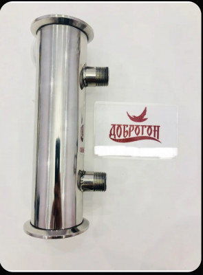

Погонял я свой обогреватель,чтобы горячие выхлопные газы не тратить зря, выхлопную трубу подсоединил к чугунному 7 секционному радиатору,температура выхлопных газов 230-250гр,вход в радиатор сверху, выход снизу, на выходе из него труба еле теплая,и на улицу из нее вместе с выхлопными газами капает конденсат ,но радиатор прогревается не равномерно в том месте где входит выхлопная труба невозможно держать рукой, с противоположной стороны уже вполне терпимо, а вот низ радиатора совсем холодный. И остывает довольно таки быстро. И вот пришла идея, а что если выхлопные газы пустить через теплообменник,так просто пошел и купил не получится.А вот что можно спокойно приобрести это дефлегматор к самогонному аппарату,тот же теплообменник, правда там температуры немного другие.Ну и к нему подсоединить через трубы тот же радиатор, но уже с водой. Радиатор с водой всё же будет дольше держать тепло. Как думаете, рабочая схема?

Мне кажется, всякое охлаждение выхлопа будет приводить к потере тяги.

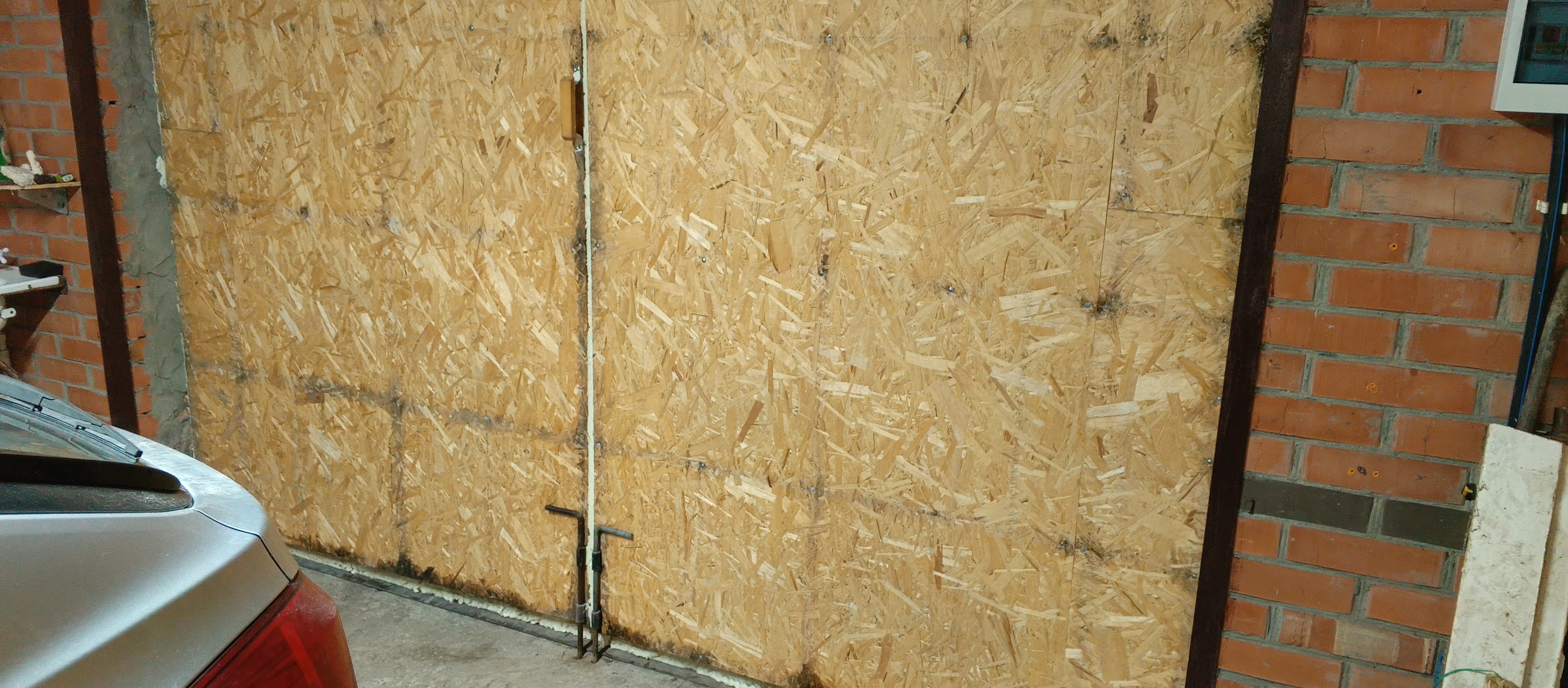

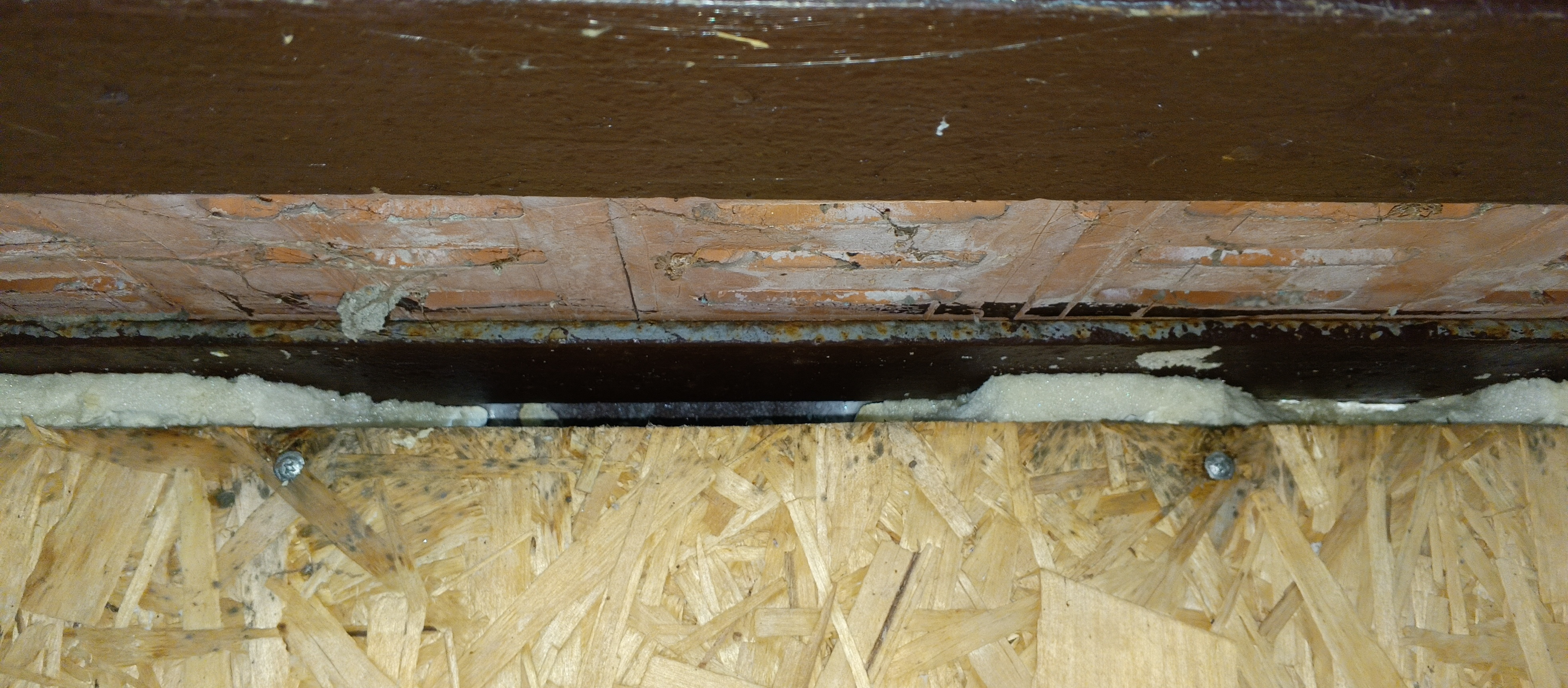

На прошлой неделе пришли к нам настоящие холода утром было -19. Не напрасно утеплял гараж, не отапливая его, утром в гараже было +1. Ну вот с наступлением холодов и вышли первые просчеты, входная дверь металлическая,обшита ОСБ внутрь вкладывал Пеноплекс,по каркасу пошла плесень, саморезы которыми крепил ОСБ промерзали насквозь.Как вариант попробовать заменить ОСБ на влагостойкую, или на фанеру также влагостойкую. Ворота чуть получше, каркас ворот перед обшивкой сверлил и туда вдувал пену. Так же не с лучшей стороны показала себя герметизация щелей ворот пеной. Сверху, пена в некоторых местах примерзла к каркасу, и при открытии ворот начали отрываться куски. Толи попробовать каркас промазать литолом, толи думать нечто другое для герметизации щелей. По осени пол в смотровой яме залил бетоном, предварительно положив пленку, практически не помогло, с ямы так же тянет сыростью, деревянный настил с обратной стороны весь влажный.Утром если гараж не отапливать в морозы ниже -15 окна полностью замерзают, да и без мороза на улице изнутри покрыты конденсатом.Отопитель себя показал с хорошей стороны сжег за все время эксплуатации порядка 30л соляры.При морозе на улице -12-14 удавалось на средней скорости поддерживать температуру внутри гаража +15+17.Выше не поднимал, становится жарковато работать в свитере.В планах сделать приточную вентиляцию, просто сделать дырку внизу стены возле ворот под 110 трубу, с противоположной стороны вверху под потолком вентиляция уже есть,в вытяжную планирую поставить вентилятор.

По периметру ворот прикрутить полосу ленты транспортерной, дуть будет меньше.
