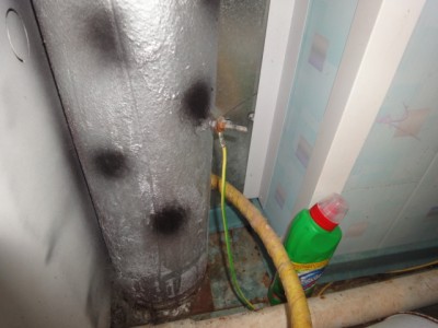

артур с писал(а):...Где дядька тебе в квартире землю откопает...
мастырил сегодня вытяжку-вентилятор в санузел,
и опять, как и на кухне - обнаружил в вытяжном канале голую арматуру (дом ж/б)...
Возникла шальная мысль - а что если на эту арматуру заземлиться?...
Господа! Ваши версии и, возможные последствия?...

береш контрольку (патрон,лампочка,два провода к патрону ;) )...находишь в розетке ФАЗУ,один провод к фазе ,другой к арматуре....горит---заземляйся,не горит---не заземляйся :yes:

Нельзя однозначно говорить. Исли бы все арматурины между собой сварены были- это очерь хорошо. Нужна разветвленность. А вот какая связь с землей - кто знает.

А если кто-то НОЛЬ подключит к этой арматуре в другой квартире!!!! будет ПШАК

так что получается? можно и себя и соседей тряхонуть? или безопасно?
как проверить БЕЗОПАСНОСТЬ???
... :) голым задом к стене прижаться :D ...
кстати! у меня первый этаж!
:D ... (дом ж/б)....однозначно должны быть связаны....
Каким соучастником...вы чего дядьки :D :D :D ...на выходе с контрольки что там останется от 220 вольт...мизер,...а если это еще растечется по сетке арматуры во всем доме..... :D :D :D ....что там останется то :slap:
VVB---делай ,не боись ... :yes:

если других возражений не будет - уж по крайней мере эл.приборы в кухне и в ванной - заземлю.
Теперь надо поразмыслить - куда подать медную жилу - чтоб меньше городить.

связаны - это ни сварены. Вероятность того, что именно эту арматуру перережут соседи, мала. Но она есть. Авось ...куда же мы без этого (. .ж/бетон всегда относился к проводящим эл-во. Подумайте, хоть, о других. Ко мне недавно обратились производители светодиодных светильников. У покупателей (большая организация) стали гореть уличные светильки. В таких случаях, я в первую очередь иду в щитовую и делаю все замеры. Там оказалось все нормально. Залез на крышу, а светильники оказались не заземлены, хотя земля была. Проверил напряжение между землей и корпусом здания - 6 вольт. Человек, может, и не чувствует такое напряжение, но для кристалов оказалось достаточно. Порог чувствительности у всех разный, зависящи и от настроения. Ни стоит советовать то, запрещено нормативами

ни кола писал(а):связаны - это ни сварены. Вероятность того, что именно эту арматуру перережут соседи, мала. Но она есть. Авось ...куда же мы без этого (. .ж/бетон всегда относился к проводящим эл-во. Подумайте, хоть, о других
:slap: :slap: :slap: ...как горохом в стену....НУ ЭТО ЖЕ НЕ РАБОЧИЙ НОЛЬ У НЕГО БУДЕТ (w00t) (w00t) (w00t) (w00t) (w00t) ......ЭТО БУДЕТ ЗАЩИТНОЕ ЗАЗЕМЛЕНИЕ НА ПРИБОРАХ РАБОТАЮЩИХ ЧЕРЕЗ УЗО,ДИФАВТОМАТ ,....при малейшей утечке на землю в 30 МИЛЛИАМПЕР ,дифавтомат СРАЗУ ВЫШИБЕТ (w00t) (w00t) (w00t) (w00t) (w00t) (w00t) (w00t) (w00t) .....МЕНЯ СЛЫШНОООО

к защитному заземлению требования выше к нулю и к фазе
