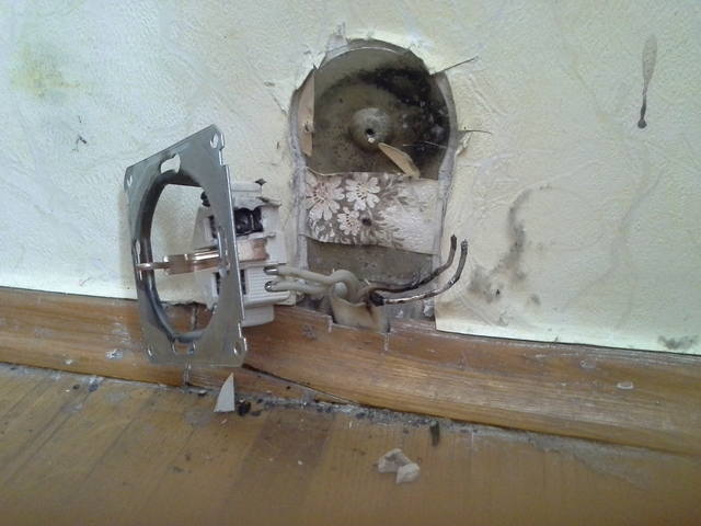

Поможите, люди добрые! Розетка расплавилась, видимо не вынесла нагрузки. Полез снимать. Если взяться за два провода, что справа на фото, то шарашит током - это нормально или где-то что-то замкнуло? Я в электрике ни бум-бум. Понял только, что с этой розетки два провода уходят на ещё одну. Но почему, блин, током-то бьёт?Изображение

ко второй розетке что-то подключено?

Да. Музыкальный центр, телевизор.

Ну, фаза и ноль, цепь замкнул вот и получил удар.

тогда ты собой замыкаешь цепь питания этих устройств
я бы оголенных проводов под напряжением касаться не стал
в таком положении, как на фото, телевизор работает?
Добавлено спустя 4 минуты 46 секунд:
скорее всего у тебя такая схема, отгорело по зеленой стрелке
Сообщения: 7261

Нет, та розетка после этой идёт. Так почему у меня фаза и ноль оказались на проводах, которые в розетке были одним винтом прикручены?

Вот и я так думаю. Поэтому и удивился, что током стукнуло. Может в телевизоре чего разрядилось в меня?))))
Добавлено спустя 2 минуты 51 секунду:
Эх, надо было в школе учиться... Если я сейчас просто поставлю новую розетку и подсоединю, как было - всё должно нормально заработать?

восстанови изоляцию проводов, если надо нарасти и собери все по старой схеме
Добавлено спустя 1 минуту 10 секунд:
там, где ты брался за эти два провода, ты стал частью проводки ко второй розетке и запитал через себя телевизор и музыку

чего бы не случилось, если бы в той розетке не торчала вилка приборов-потребителей :yes:

:psih: LOL Всё, врубился, наконец. Дурень старОй, голова с дырой))). Спасибо, дрУги, чтоб я без вас делал! :beer2:

Всё, поставил розетку нормальную.
