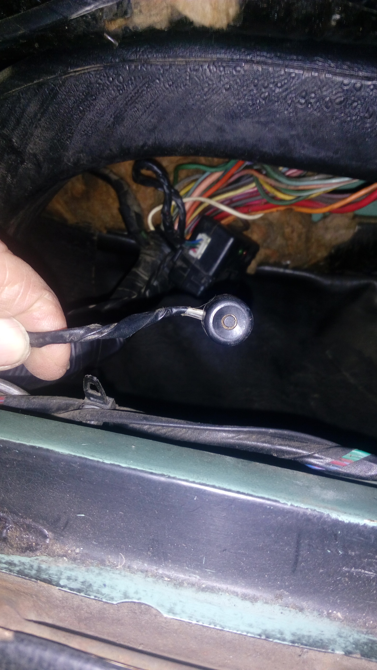

Только не понятно, как и где это сделать... Знаю, что за бардачком что-то есть от сигналки, но вот как правильно ее исключить из цепи - это вопрос...
Отправлено спустя 1 час 9 минут 23 секунды:
Вот.
Справа вытягивал предохранитель - ничего не дает.
Слева пыталя вытянуть эту белую пимпочку с проводами. Не поддается, боюсь сломать-порвать.
Отправлено спустя 17 минут 4 секунды:
Вот, что ответил мастер, который ставил сигналку - "Если горит лампа на антенне, то сигнализация находится в сервисном режиме и функции охраны отключены"
на самом деле тот еще вопрос - часто делают блокировку двигателя так, что при обесточивании сигналки двигатель выкл. Типа защита по уму.
PECHKIN писал(а): ↑
Чт янв 13, 2022 13:04:42
похоже на датчик сигналки, только датчик чего? Какая сигналка стоит?

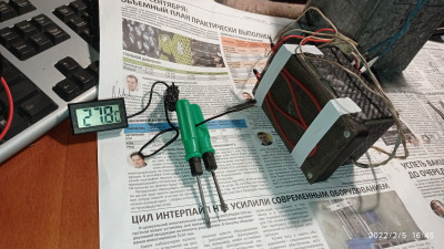

Электрофлудилка - III
Непрочитанное сообщение X-TAZ » Сб фев 05, 2022 19:28:20
Про греющий кабель. Похоже суперэффекта нету. Вот проверял кабель. полметра кабеля, 15 вольт, 0.88 ампер жрёт. За минут 10 догрелся до 75 градусов дето.
Ходила идея сделать тепловентилятор на 12 вольт. Такой как я сделав из спиральки и кулера. Спирали там 5 витков типа. Ну вот испытал. Старый спиральный включил.
15 вольт, 2.3 ампера жрёт, возлух на-выходе 27.5 градусов. На-входе 20.
Далее беру куллер и провод греющий полметра.. . 15 вольт, 1 ампер примерно с куллером жрёт, греет 24.5 градуса! Канешно если жрать 2 ампера, то будет греть 27. Такшо преимущества над обычной спиралью нету. :confused:
