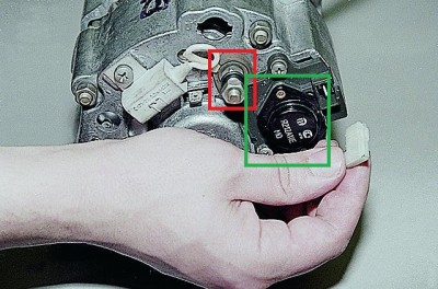

Черная круглая штучка сзади генератора это реле - выделил зеленым.
Но я слышал, что в магазине часто плохие реле попадаются. Поэтому если что, лучше в нормальном магазине брать.
Напряжение все-таки лучше на генераторе проверять, может отличаться от того что на АКБ.
Для этого заводим двигатель, прогреваем, плюс мультика прикладываем к большой шпилке слева от реле-регулятора (выделил красным), минус - на металлическую часть двигателя.
На 3000 оборотах должно быть в пределах 13,8-14,2В при включенных потребителях.
Я по мурзилке посмотрел, поправьте если что :i
