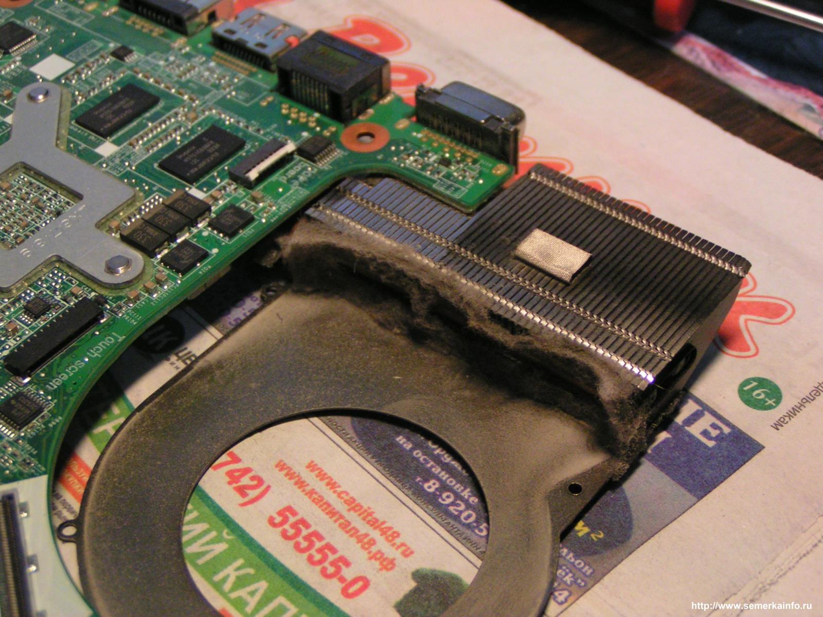

а как ты снаружи доберешься туда?

Я к чему это все - многие также снимают крышечку, пылесосят, а потом утверждают, что пыли в буке быть не может (иллюстрация на фото выше, хозяин этого бука пылесосил его два раза в год и был уверен в его чистоте).
Основная пыль скапливается на радиаторе системы охлаждения, с внутренней стороны. Тебе для его очистки надо снять белую крышечку вентилятора. Если ты и там все прочищаешь, то :beer2: вопрос снимается.

мне не нравится, что в большинстве буков для очистки кулера надо сдергивать материнку
