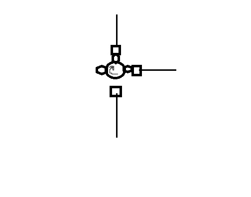

Astorian писал(а):так и не понял почему 2 провода под напряжением, а 1 без, а НЕ НАОБОРОТ.... замыкаешь один напружный на пустой - одна часть люстры загорается, второй - вторая... Скручиваешь вместе - вся люстра горит....
Astorian писал(а):если 2 провода должны идти на люстру, а они стабильно под напряжением, хотя должны быть пустые..... А один, вроде бы должен был быть питающим - пустой...
Придётся представителю автобата разъяснять LOL . Тут всё просто, Лёш - в распредкоробке(а возможно и раньше) попутаны ноль и фаза. На рисунке правильное подключение. Поменяй местами О и Ф и получишь то, что было у друга.

Во, на рисунке именно так, как и должно быть по правильному :yes: А там получается..... Получается фаза через лампочку проходит и идет по двум проводам до выключателя, а ноль приходит на выключатель по нижнему проводу?! Меня как раз это и смутило, разве так будет свет гореть?! Разве не будет кз в выключателе? 0 и Ф ведь не в лампочке встречаются :wacko:

Предположу что люстра под двойной выключатель. Сделано по старому, приходит фаза на люстру, ноль на выключателе.
Добавлено спустя 5 минут 42 секунды:
Фаза на выключателе от лампочки может быть, т.е выкрути их...

ага... Причем не простой, а веревочный! Ну помните может... Советские выключатели-дергалки, которые под потолком висели и сверху веревочка спускалась.
Вот такой он внутри =)
Re: Болталка оЧумелых энергетиков и электриков
Непрочитанное сообщение bilbo » Сб окт 11, 2014 6:17:11
1. Отключи люстру от проводов.
2. Индикаторной отверткой проверь сколько приходящих проводов под напряжением.
3. Индикаторной отверткой также проверь выключатель.
Добавлено спустя 3 минуты 16 секунд:
Или все работает уже? =)

Уже все работает) Так как свет надо было сделать временно, на пол года до ремонта в квартире, а такого же веревочного выключателя в продаже не оказалось, повесили на провод щелкунчика от бра. Разумеется люстра загорается вся, без возможности включения 2/1. Однако не долбить же стену опуская выключатель, если проводка в квартире будет в скором времени меняться.
Непрочитанное сообщение bilbo » Сб окт 11, 2014 6:28:08
Astorian писал(а):Получается фаза через лампочку проходит и идет по двум проводам до выключателя, а ноль приходит на выключатель по нижнему проводу?! Меня как раз это и смутило, разве так будет свет гореть?! Разве не будет кз в выключателе? 0 и Ф ведь не в лампочке встречаются :wacko:
Но нагреется нить в лампе. А выключатель бывает обгорает понемногу.
