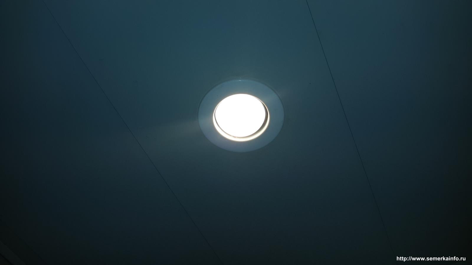

Если ничего не перемкнул, то лампочка и не должна загореться. Не через тело же такой ток должен пройти! А отвертку индикаторную надо бы сменить..

Это особенность энергосберегающих ламп, они чуть чуть светятся в выключенном состоянии. Может самопроизвольно моргнуть. С чем связано не помню, надо рыть гугл.

andy писал(а):одна начинает моргать
Я всё понял. Андрюх, в патроне в который вворачивается эта лампа, перекинь местами провода - с цоколя на пипку. Должно пропасть блымание.
Ребя, у человека блымает одна лампа в люстре, а не все девять! :D

Через выключатель должна подключаться "фаза", а не "0"! В противном случае лампа постоянно под напряжением, что приводит к миганию лампы,
Из экспериментов можно сделать вывод, что всё зависит от производителя ламп

В гугле подобные жалобы, что моргает именно одна лампа из трех...
три года с этим живем.все бы ничего,но только одна очень сильно мерцает.
вкрутил обычную к 6 понтовым и перестал пугаться, ура!

Непрочитанное сообщение andy » Пн окт 13, 2014 10:47:59
Антон80 писал(а):Так... А выключатель фазу рвет?
Перекинул проводку в щитке - пока тишина в лампе :thumbsup:
Кстати, когда вчера на ночь выкрутил ту что мигала, начала другая мигать... взяла эстафету LOL
