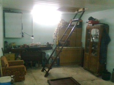

Долго не доходили руки отчитаться тут. Собственно каких-нибудь масштабных строек, в отличие от предидущих лет, в этом году не было запланировано. Не было особо ни времени, ни финансов. Удалось малость заняться с гаражом, да отлить отмостку вокруг дома. О гараже я и расскажу немного.
Короче захотелось мне утеплить потолок в гараже. Про цели я уже говорил: вентиляция у меня хорошая, продуваться зимой все будет быстро, сырости не будет, зато в случае необходимости теплая машина, обогреватель и заглушенная вентиляция дадут оперделенный подъем градуса при проведении каких-либо работ. Потолок был обшит 50 мм пенопластом, затем все это дело я закрыл пвх вагонкой. Люк на чердак также обшил пенопластом и закрыл осб плитой. Теперь неприглядно стала выглядеть старая деревянная лестница на чердак. Поэтому после небольшой подрезки она была отправлена в смотровую яму, а на ее место я сварил новую. Ну а чтобы она не мешалась, я ее подвесил на петли для возможности убрать все это дело под потолок. Попутно вместо насыпного въезда в гараж отлил новый из бетона, в нижней его части на корявости прошу внимания не обращать - все это в будущем скрадется толщиной тротуарной плитки.
Фото в спойлере.

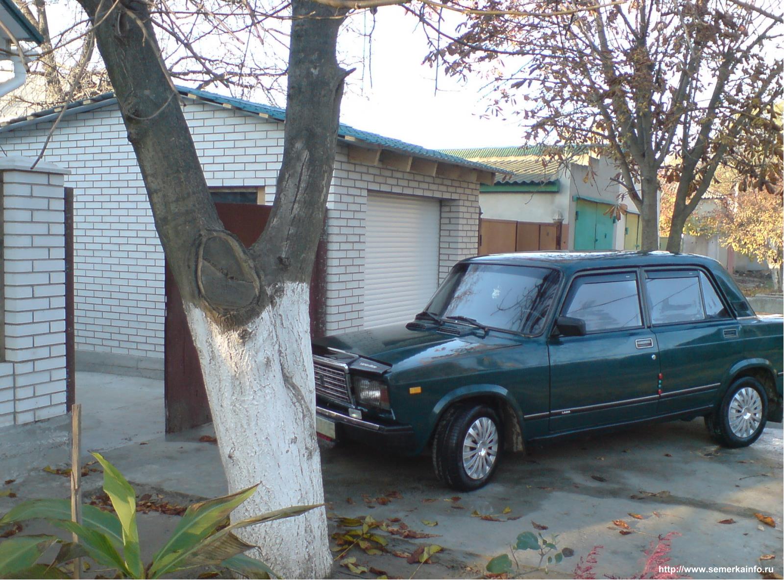

Ну, про гараж, так про гараж

Шот не видно вентилейшн.

а она есть :fear:
на третьем фото труба вверху в стене, на противоположной стене внизу два окна по обе стороны от ворот, в яме своя изолированная приточно-вытяжная вентиляция

Самому нравится. Когда появилось немного денег и встал вопрос: обновить машину, или гараж, то решение было принято в пользу гаража.
Яму решил не делать, т.к. считаю это прошлым веком и лишней тратой ресурсов. Из фишек гаража, считаю что не зря потратился на автоматическое открывание ролет и еще очень удобна лампочка с датчиком движения.

PECHKIN, почему пластиковая дверь установлена не "вровень/заподлицо" с кирпичной кладкой стены? Это чтоб при порыве ветра в открытом положении выломало её навесы и т.п.? Выломает, не сомневайся :cigar: .

Буйный писал(а):PECHKIN, почему пластиковая дверь установлена не "вровень/заподлицо" с кирпичной кладкой стены? Это чтоб при порыве ветра в открытом положении выломало её навесы и т.п.? Выломает, не сомневайся :cigar: .
Ну так строители (или установщики дверей) установили, наверное им виднее. (w00t) За 3 года ничего не случилось, даже не задумывался об этом.
PECHKIN писал(а):Яму решил не делать,
Это крупнейший просчет.
Та ладно, все-равно я не шибко в ней ковыряюсь, предпочитаю доверять ремонт профессионалам, на подъемник загнал ее и все дела, в чем проблема?
Раньше сам хоть камеры вулканизировал, колеса перебортировал, а как бескамерки поставил, так забыл что это такое.
На крайняк, если вдруг припекает, то приподнимаю машину на домкратах, но это бывает о-о-очень редко.
