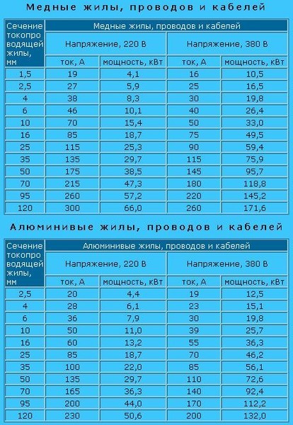

А за проводку в квартире, имхо, математика простая.
1 квадрат медного проводника держит примерно 10А, 1киловатт потребителя = 4,5А (обычно берут 5А)... Дальше можно легко посчитать)

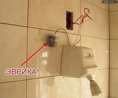

Непрочитанное сообщение Антон80 » Пн сен 16, 2013 15:58:52

Бррррр.......... Если бы вы только знали как меня раздражают "сопли" =))))
З.Ы. "Земля" убила =)

Главное - заземлено!

Антон80 писал(а):Изображение
Антон80,
а сам говорил, что заземление - это сложно...
А давайте ка вспомним параметры "контура заземления", находящегося в земле на N-ной глубине ^_^
Поблагодарили: 770 раз
Re: Болталка оЧумелых энергетиков и электриков
Непрочитанное сообщение metallict422 » Пн сен 16, 2013 18:29:50
VVB писал(а):а сам говорил, что заземление - это сложно...
ну еще бывает к батарее прикручивают, при этом забыв её от краски (диэлектрик) почистить.

metallict422 писал(а):...ну еще бывает к батарее прикручивают...
а соседа - потом - не тряханёт :confused: :wacko: :confused:

VVB писал(а):а соседа - потом - не тряханёт :confused: :wacko: :confused:
ну если батареи крашены, то не должно, но если есть места скола краски, то может трухануть. Это как со старыми советскими холодильниками, в местах скола краски "кусается".
