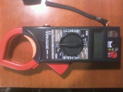

Вот имеются токовые клещи. Диджитал ДТ-266. Ток и переменное напряжение показывают в 2 раза меньшее! А постоянное напряжение в норме! Это не поправимо?

X-TAZ, цитата: «Есть вариант ремонта - разобрать и почистить спиртом контакты переключателя режимов. Во время переключения переключатель движется по кругу, создавая после себя след , который со временем становится токопроводным, соединяя соседние контакты и это влияет на показания. У хороших мультиметров покрытие контактов позолоченное , а у дешёвых просто лужёное. Сам часто пользуюсь простым мультиметром и слежу за состоянием контактов и батареи. При заниженном питании показания врут и при плохих контактах переключателя наблюдается отсутствие показаний или ложные. Это как вариант. Возможно и неисправность схемы, холодная пайка» .
Кстати, правое гнездо для щупов для чего предназначено, коричневое?

Непрочитанное сообщение X-TAZ » Пт фев 10, 2017 11:53:09
Про правое гнездо я тоже хотел спросить, но инструкция показала, Шо там для прозвонки изоляции на мегаомы когда включаем прибор всавлять надо ещё какой-то прибор.

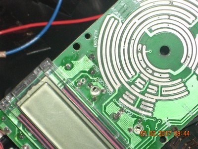

Да я догадался- вскрыл мультик. А там контакты резисторов плохо пропаяны! Тилипалось аж! Пропаял. А контакты крутилки чистые- прибор новый! После сборки он стал вобще без напруги показывать напругу. И ток! Гы. И спиртом тёр. Шопа ему. Прибору этому.

Непрочитанное сообщение X-TAZ » Пт фев 10, 2017 22:08:08
Вон оно чё внутри мультиметра. Видны пайки гОлимые. Потом их пропаял. Но лучше не стало. :boss:

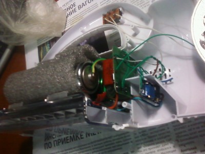

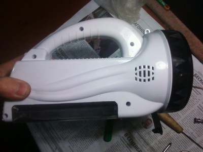

А я вон чего сварганил
В таких фонарях за год аккум на 6 вольт кислотный сдыхает. Уже у знакомых такие фонари были - у всех через год хана. Новый аккум 200 грн стоит.
У нас такой фонарик используется ну очень редко. Смысла нету в аккуме, который садиться даже при неиспользовании. Выходом придумал вставить туда батарейки большие. Как раз оказались в наличии и никуда не нужны. Причём 2 дохлые - по 1,2 на них уже - с газовой колонки остались. А две новые. Вобщем нужны нам 6 вольт. Но батарейки ж полудохлые и скоро далее дохнуть будут. Выходом стала модульная плата с инета купленая за грн 20. Повышающий DC-DC преобразователь 2-28В 2A MT3608. Есть ещё другого типа, но он работает начиная от 3 вольт. Вобщем Пробовал питаться даже от двух батареек, имея 2,5 вольта получал 6 вольт нужные фонарику! В итоге выходит вот такая конструкция, где вместо шнура сетевого для зарядки торчит модульная плата с регулятором напряжения! Сейчас на выходе с батареек идёт 5,5 вольт, но когда они начнут садиться вплоть до 2-3 вольт, то можно будет накрутить напругу необходимую для фонаря. :yes:
Добавлено спустя 13 минут 27 секунд:
Токо фара фонаря пашет наполовину - сгорело половина диодов ранее неизвестно чего. Так я его отрубил, бо пищит модуль от фары. :boss:

Вольты вольтами, но на старых батарейках долго не протянешь. Они просто не выдадут нужный ток. Под нагрузкой будет сильная посадка.

Подключал даже пару старых пальчиковых батареек , выдающих 1,2 вольта, уже не работали на чём-то там ,через модуль. Модуль повышал и фонарь светил хорошо! Надолго ли не знаю. Посмотрим. Прикол в том, что севшие бат.выдают норм.напряжение через модуль.
