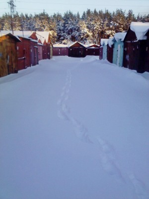

Первую половину сегодняшнего дня провёл в гараже- чистил снег. Намело!... :slap: Три часа чистил с перерывом на завтрак. Погодка шик- лёгкий морозец, солнышко! :rolleyes: Устал телом, но отдохнул душой! Второй гараж чистить не стал- там пока ничего кроме лопат да мешка с цементом нету. Маленький фоторепортаж:

Re: у кого какой гараж?
Непрочитанное сообщение Препод48рус » Пт янв 02, 2015 17:34:21
в шезлонге загорал :relax: ?
Сообщения: 7953
Благодарил (а): 551 раз
Поблагодарили: 785 раз
Непрочитанное сообщение Classic » Сб янв 03, 2015 7:37:55
Ага. :) Разогрелся пока чистил. Посидел с кофейком, остыл, поглядел как трактор работает. :relax:
