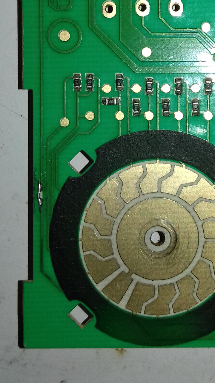

:cigar: изучаю работу стиралки. Индезит у меня тут стоит ржавый. Вертикальный. припёр. Отдали. Говорили кнопки горят но не стирает.
Первый раз включал - кнопки вобще не горели. Почистил кнопки. Опа. Стирает! Но-не переключаются режимы крутилкой! И насос клина поймал и не сливал вчера. Насос подправил. Токошо цикл стирки отработало отоично. Вчера отжима не было. Щас буду чистить выпаивать переключатель режимов! В ютубе показали шо его просто нужно заменить если зависло на одной стирке и не выбирает режимы! Так и у меня! :thumbsup:

:D :thumbsup: Юхууууу!!! Я справил плату!!!! Переключатель почистил, но он чистый! И потом я заметил шо дорожка повреждена до переключателя . Провзвонил прибором - да! Не щвонится! Она там окислилась и перегнила! Я щапаял! И всё - режимы включаются! Какраз перебита была основная дорожка к переключателю! И всё . Стиралка раьотает!

Молодчик! :clap2:
