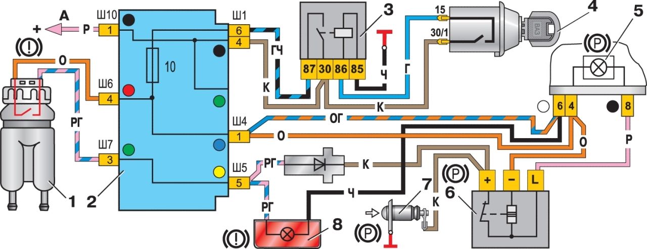

Denis58 писал(а):При замыкании проводов датчика лампочка тоже не горит
Извиняюсь, а зажигание при этом было включено?
Тут схема включения этой лампы и ссылка на порядок её замены http://car-exotic.com/vaz-cars/vaz-2107 ... uster.html .

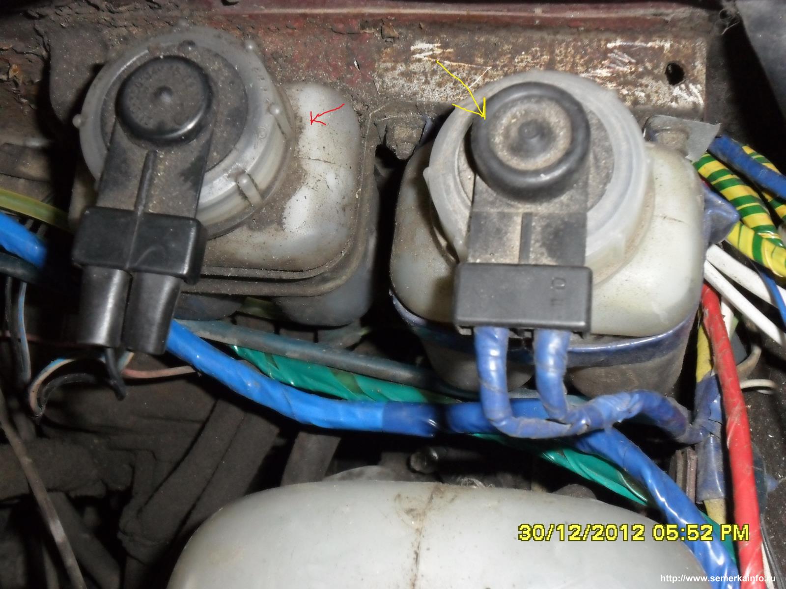

[attachment=1]SAM_2300.JPG[/attachment],да забыл,я ещё добавил дополнительно,несколько контрольных лампочек,счас ссылку прилеплю,и фото
слева бачок тормозов,красная стрелка,справа такой же тормозной бачок,но на сцепление
вот енти лампочки,контроль всего,что можно визуально контролировать
