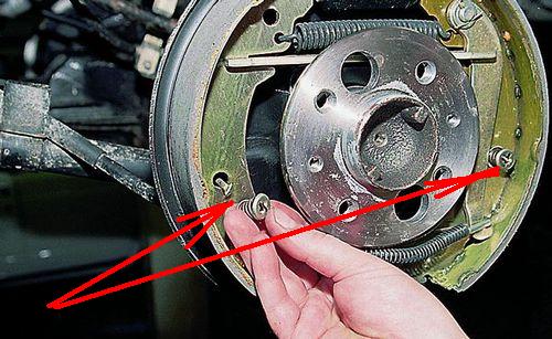

Непрочитанное сообщение Буйный » Вт дек 24, 2013 4:10:21
zombie177rus писал(а):Солдатики стоят?
Вот эти стойки колодок имелись ввиду, а то полстраницы пояснять будем чёйта LOL

Непрочитанное сообщение rediska » Ср янв 01, 2014 17:18:30
Всех с Новым годом!!! Meart барабаны заменены на новые, купленые в магазине. zombie177rus олдатики стоят. Буйный мерси за фотку, точно бы преспросил что это такое. Кстати, по поводу тк возник вопрос. На фото трос ручника зацеплен за крючок от колодки и прижат к внутренней стороне колодки, а у меня он примерно на середине за полуосью.
Но вся фигня точно не от этого, т.к. я полностью отсоединял трос ручника. Meart, кстати на днях с работы заехал в гараж снял с правого заднего барабан и сравнил крючки для троса ручника и планки распирающие колодки с такими же с бывшей машины и из нового комплекта. Крючки с бывшей машины оказались другой ширины и изогнутыми, другие почти прямыми. Планки три комплекта все разные подлине и по прорезям. Поставил и крючки и планки с бывшей машины, и неполностью затянул направляющие, крепящие барабаны. Звон при торможении в правом заднем прекратился (был из-за крючка) и полной блокировки колеса не было уже неделю. К сожалению, главная проблема подтормаживания на ходу осталась. Завтра хочу глушить задние тормоза и смотреть.

Непрочитанное сообщение Буйный » Ср янв 01, 2014 18:00:20
rediska писал(а):а у меня он примерно на середине за полуосью.
Точно как и у меня.
