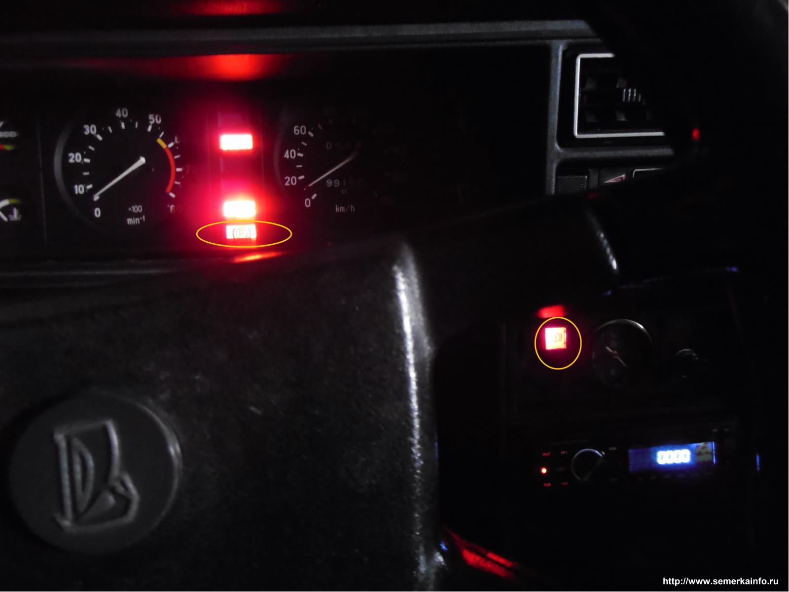

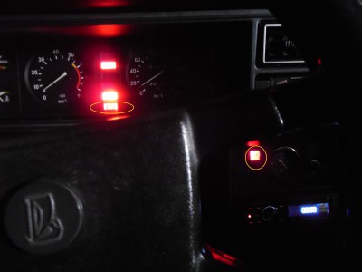

вот фото сделал.вкл зажигание.даже если завести тоже самое.но не всегда горят вместе,но в основном

brabusss, при работающем двиге и "отпущенном" ручнике лампы потушены? Если ДА, то вопрос исчерпан.

Буйный писал(а):brabusss, при работающем двиге и "отпущенном" ручнике лампы потушены? Если ДА, то вопрос исчерпан.
да

не в том месте ее поставили,редко смотрю в то место
да просто стоишь ,допустим,на ручнике и горят две лампы,и хз то ли жидкости нет или есть.

Как раз, алгоритм умный: 1. Нет ТЖ - горят две лампы. 2. Ручник - одна лампа.
