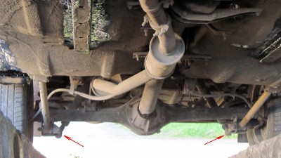

Непрочитанное сообщение splatty » Пн окт 17, 2016 19:35:22
У меня с самого начала поставлены четвёрочные пружины назад и на аморах наварены уши - колдун работает великолепно...
