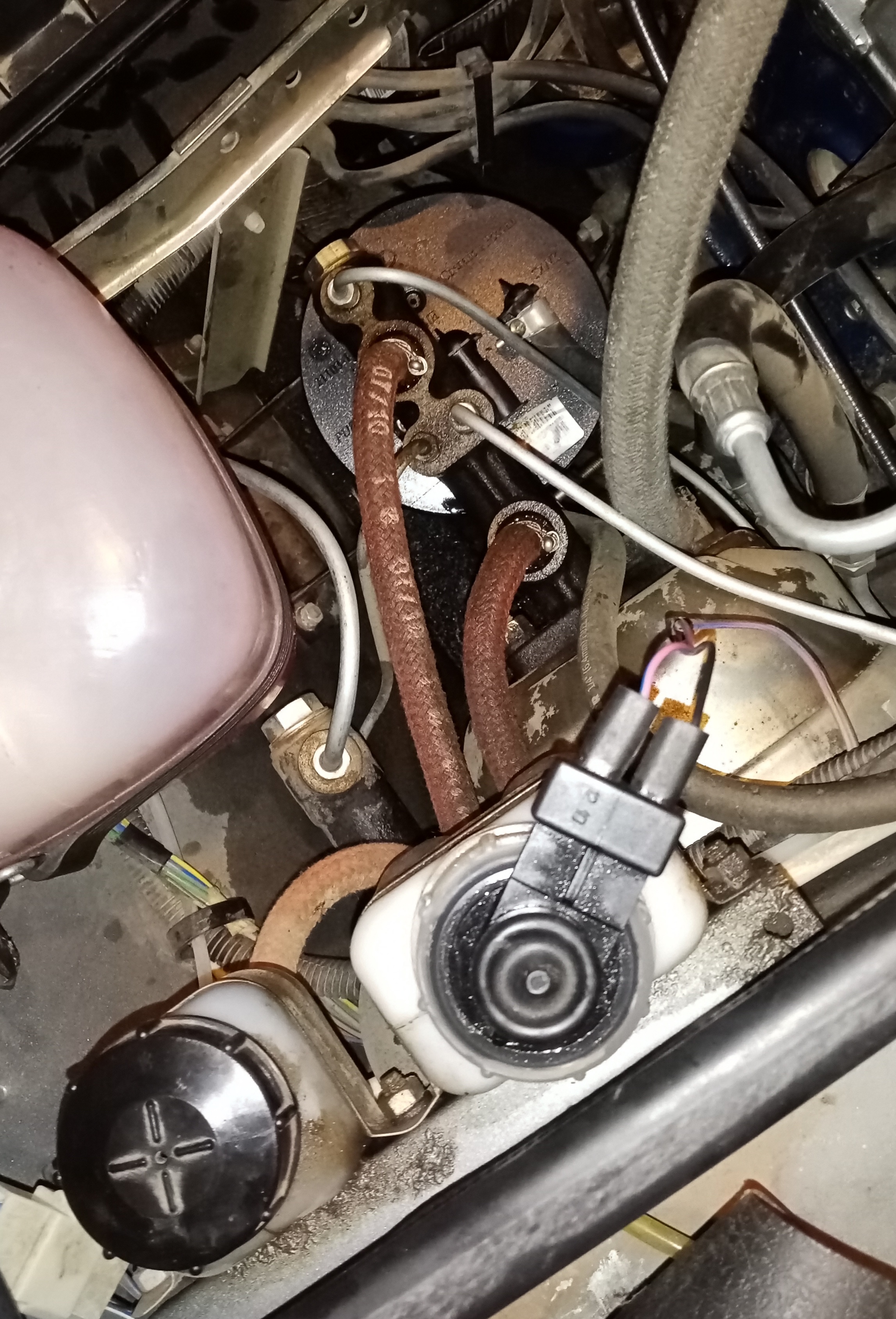

Всем привет, недавно начал замечать, что сопливит возле крышки тормазного бачка, думал крышку нужно поменять, потом, через недельку заметил, что где главный тормозной, все шланги на нём мокрые, в тормазухи, начали ещё тормаза скрипеть. Кто сталкивался, что это может быть и, что нужно поменять, кто знает подскажите или предположите. Всем спасибо заранее! Авто ваз 2107 инжектор.

Проверить все магистрали и рабочие цилиндры на предмет утечек.

У меня как-то в районе выходного носика бачка трещина появилась (он же пластмассовый!), оттого и шланги мокрели

Всё, что связано с тормозной мокрое, даже немного, где цилиндр сцепления тоже мок

Мокрое - утечка.

меняй бачок.трещина где то.вытри насухо бачок и будет видно откуда течет.раз шланги все мокрые,значит течет сверху.может и из под крышки...

вчера с малым шланги от бачка к ГТЦ меняли, тоже все мокрое было. теперь там сухо.

шланги имеют свойство растрескиваться со временем, особенно в местах соединений. Оплетка с виду целая, а глянешь на торец шланга и привет... Он весь в трещинах :psih:
