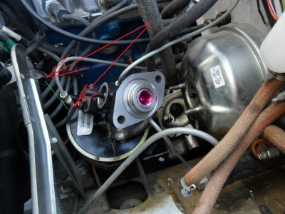

ну конечно же посмотрю.самому даже интересно.
достаточно ли будет прокачать тормоза в несколько урезанном виде,а именно,подсоединив и долив все положенное,до конца не закручивая трубки 2-х передних и одну заднего контуров на ГТЦ,дождаться,когда перестанет идти жижа с пузырьками воздуха из под них,естественно не жмакая педальку,потом затянув их?трубки ведь изогнутые,ну сколько там жидкости убыло,сущий пустяк :hmmm: погода вовсе не фонтан да и снега еще много...

Непрочитанное сообщение Буйный » Сб фев 02, 2019 6:07:10
мишаня, так получится в случае, если воздух не останется при откручивании трубок в зелёном(коротком, вертикальном, со штуцером) отрезке трубки по фото. Иначе, гнать тебе этот пузырёк до самого берлина LOL

Непрочитанное сообщение мишаня » Пн фев 04, 2019 14:51:59
Буйный, итак,поменял ГЦС.на старом пыльника не оказалось :O удобства еще те трубки тормозные откручивать :crazy: а самое веселое было на шлангах от бачка.те что на цилиндр идут оказались с ленточными,сцуко,хомутами.какая ...тварь их придумала :crazy: одно лишь у них достоинство.держали мертво,никаких подсыканий LOL ессно были раскурочены и заменены на червячные.шприцом с тормозухой пролил все входы и выходы.наживил трубки и залил в бачок жижку.было видно как стал выходить воздух.перестал,закрутил.педаль тормоза все же стала как то помягче,чем была.по стоянке нарезал пару кругов по снежной каше,подрифтил трошки,тормоза есть.но все же позже наверное их таки прокачаю,для душевного спокойствия...
итог---все сухо на ГТЦ,жижа на месте.зело доволен :D

Непрочитанное сообщение Буйный » Пн фев 04, 2019 18:17:46
мишаня писал(а): ↑
Я и не сомневался — не нужен он, находясь в герметичном корпусе ВУТа.
