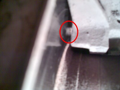

ув. товарищи форумчане, сердешно прошу помощи, а теперь сурьезно :) Усомнился в работе передних тормозов суть проблемы: с наступлением лета начался подозрительный скрип в районе переднего левого колеса. Скрип наблюдается не всегда так сказать на холодную машину поскрипит, потом пропадает скрип, или когда по трассе долго прёш не пользуясь тормозами, также при нажатии поскрипит, потом при более частом применении опять скрип пропадает. Сегодня появился новый симптом, авто простояло недельку без использования и когда завел, после 2 - 3х минут прогрева, как обычно хотел надавить педаль тормоза и снять с ручника, но педалина провалилась, при попытке сдать назад авто стояло как вкопанное, при повторном юзании педали тормоза педаль стала более твердой как обычно, ну и при повторной попытке сдать назад, успешно поехало.
После часа езды и возвращении в гараж снял левое переднее (болты и сам диск колесный были очень горячие, дотронуться можно было, но руку удержать нельзя) ну и сделал пару фоток, фотки ниже. На одной отметил место соприкосновения как я понимаю тормозной колодки с диском по которому осуществляется торможение (из головы вылетело название, поправьте пожалуйста). Если взять за направляющие шпильки и прокрутить этот диск, то крутиться с трудом. При нажатии на педаль тормоза при не заведенной машине, ничего не происходит (просто я не знаю, может там что-то должно двигаться).
Полностью аналогичная ситуация наблюдается и на переднем правом колесе. Подскажите направление где искать проблему, если это конечно проблема, просто в механике шарю не очень, мне проще с электрикой разобраться.
зы: чуть не забыл, сегодня заметил, что при торможении авто начало уводить влево, раньше такого не было 100%

metallict422 писал(а):. Если взять за направляющие шпильки и прокрутить этот диск, то крутиться с трудом.
Скорее всего подклинивает один из тормозных цилиндров(наружний или внутренний) или оба сразу.
metallict422 писал(а):зы: чуть не забыл, сегодня заметил, что при торможении авто начало уводить влево, раньше такого не было 100%
Если одна сторона работает хуже,то при торможении будет уводить в другую сторону.В твоем случае хуже работают тормоза на правой стороне.Часть возможных причин:разность давлений в тормозной системе,то бишь воздух попал;тормозные цилиндры работают с разным усилием-либо закисли,либо воздух;попадание масла на диски и т.д. Подклинивающий цилиндр при разжимании колодок будет отжиматься хуже,чем исправный.

metallict422 писал(а):как вариант, могло ли повлиять на работу тормозов мойка машины
Покрылись налётом ржи.Снять колодки и "расходить" монтировкой и педалью,протирая тряпочкой,смоченной в тормозухе.

CHMZ писал(а): Покрылись налётом ржи.Снять колодки и "расходить" монтировкой и педалью,протирая тряпочкой,смоченной в тормозухе.
а можно чуть подробнее о процессе "расходить" монтировкой, я если честно даже не знаю как их снять, но буду на выходных изучать мурзилку и юзать поиск на форуме, а на след неделе с четверга начну заниматься, раньше к сожалению нужна машина и заняться ремонтом не получиться. Вот еще думал может уже поменять тормозные цилиндры, т.к. не знаю когда их меняли предыдущие хозяева, а вот товарищ DroZ в темке про своего железного "коня" очень хорошо и наглядно показал процесс замены :thum1:

Разбирать не надо.Просто вытащить тормозные колодки,поршни(или как они называются-непомню) протереть тряпочкой смоченной в тормозухе,вдавить поршень монтировкой,потом нажать педаль тормоза,что бы они вышли(прокладку не забудь положить между поршнем и диском,чтобы не выскочили совсем),опять протереть тряпочкой,вдавить.....и так до тех пор пока легко ходить не будут.
Тут у нас спор был,что это ненадолго.Но я на копейке раз в 1-2 года делал и всё нормально.Работа не сложная и не трудоёмкая

в общем сегодня пришел в гараж, поддомкратил правое переднее, прокрутил, крутиться нормально и по инерции останавливается не сразу. Подошел к левому тормозном диску (колесо было снято) по пробовал за шпильки прокрутить и увы, не крутиться. Потом с диким усилием прокрутил и начал диск вращаться, но вращается так, как на велосипеде с ободными тормозами и восьмеркой на ободе, т.е. пол оборота по инерции, а потом за что-то цепляет, опять прокручиваешь трудное место, пол оборота по инерции и опять тормозит. Пару раз по нажимал на педаль тормоза, результата на диске не почувствовалось, через 5 минут повторной попытки вращения крутилось нормально и по инерции. Через 30 минут опять пол оборота хорошо, пол оборота прокручивать руками. Я так понимаю просятся на замену тормозные цилиндры на левом переднем, или я не прав, подскажите пожалуйста, тормозная колодка толщиной 5 мм на глаз, т.к. пока ничего не разбирал. На выходных т.е. с 25го по 28е надо проехать 300 км, думаю пока выдержит, на всякий случай взял жидкий ключ, если тормоз застопорится, полью колодку, чтобы доехать до СТО.
зы: как раз на аватарке это злополучное левое переднее :)

metallict422 писал(а): Я так понимаю просятся на замену тормозные цилиндры на левом переднем, или я не прав,
Попробуй всё таки так,как я выше писал.Они видимо просто закисли у тебя.Делов то на пол- часа!
