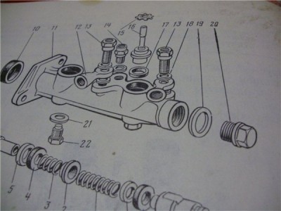

Кто подскажет, можно ли вынуть/заменить штуцер не снимая сам цилиндр? Был бы идеальный вариант, если да..

Можно, только придется снять бачки сцепления и тормозной - будет намного легче. Тем более снять их - 2 гайки открутить. Бачок сцепления даже отсоединять не надо, просто в сторону аккуратно отвести.
Приготовь для замены либо тонкую острую отвертку, либо толстое шило. Посмотри мурзилку - как устроен этот узел. Там главное вынуть фиксатор этого штуцера, такой, в виде шестеренки :) А потом правильно его назад забить, уже с новым штуцером (используй для этого трубчатый торцевой ключ на 12-13).

Smoky555 писал(а):Посмотри мурзилку - как устроен этот узел.
Вот тут уже сложнее, там понарисуют черти чего, глаза разбегаются...
Видела такой, он там на самом верху! :clap2: Теперь вопрос - первый: как его правильно вынимать - просто выковырнуть аккуратно или он выкручиваться как-то должен? и второй - придется покупать ремонтный комплект или же отдельно продается все это добро?

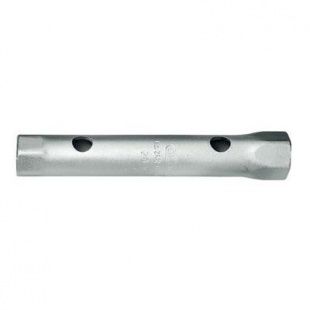

Smoky555 писал(а): трубчатый торцевой ключ на 12-13).
:crazy: енто что за зверь, нельзя ли для ОО пояснить??

Nata писал(а): :crazy: енто что за зверь, нельзя ли для ОО пояснить??
Считай, просто трубочка.

смотри схему ГТЦ:
смотри, штуцер обычно продается в сборе с резинкой-уплотнителем - поз. 16 и 17
фиксатор 15 просто выковыривается, с внешней стороны за паз поддевается и вынимается.
Ставится обратно тоже просто - сначала штуцер плотно, до упора. Потом фиксатор. Смотри внимательнее - лепестки на нем немного выгнуты, что-то типа чаши в профиль. Ставь так, чтобы эти лепестки вверх смотрели - он ставится в распор. А ключ нужен для того, чтоб он плотно прижал штуцер, встав в распор, т.е. поставила штуцер, надела фиксатор, надела на штуцер ключ и молоточком, молоточком его :) . Но без фанатизма.
Почему именно трубчатым ключом? Просто потому, что он всегда у меня под рукой, а внутреннего отверстия хватает чтоб внутри себя штуцер пропустить :))
Немного сумбурно, но надеюсь разберешься ;)
Удачи :flowers:
