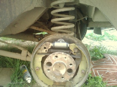

мужики,колодки должны сильно упиратся в цилинидр? не при нажатой педали тормоза
а просто на стоящей машине
у меня колодки до него даже не доходят приблизительно 3-4мм
это так надо,или нет?
на старых так же было!
ну правд раньше у меня задние и не тормозили,цилиндры негодные были и трубки! сейчас меняю
Re: Тормозные цилиндры.
Непрочитанное сообщение гость » Пн май 30, 2011 9:36:15
Митяй
Должны упираться. Но если ты заменил цилиндр, и не упираются, то ничего страшного: при первом же интенсивном торможении поршни сдвинут кольца и все станет как надо. Т.е. ставь на место барабан, жми на тормоз. Можешь после этого снять барабан и убедиться, что всё уже упирается.

а тормозные трубки можно самому обрезать,и потом немного закрглуглить срез этот,под тип того какой должен быть? или уже нельзя? ато есть трубка новая.а она слишком длинная
