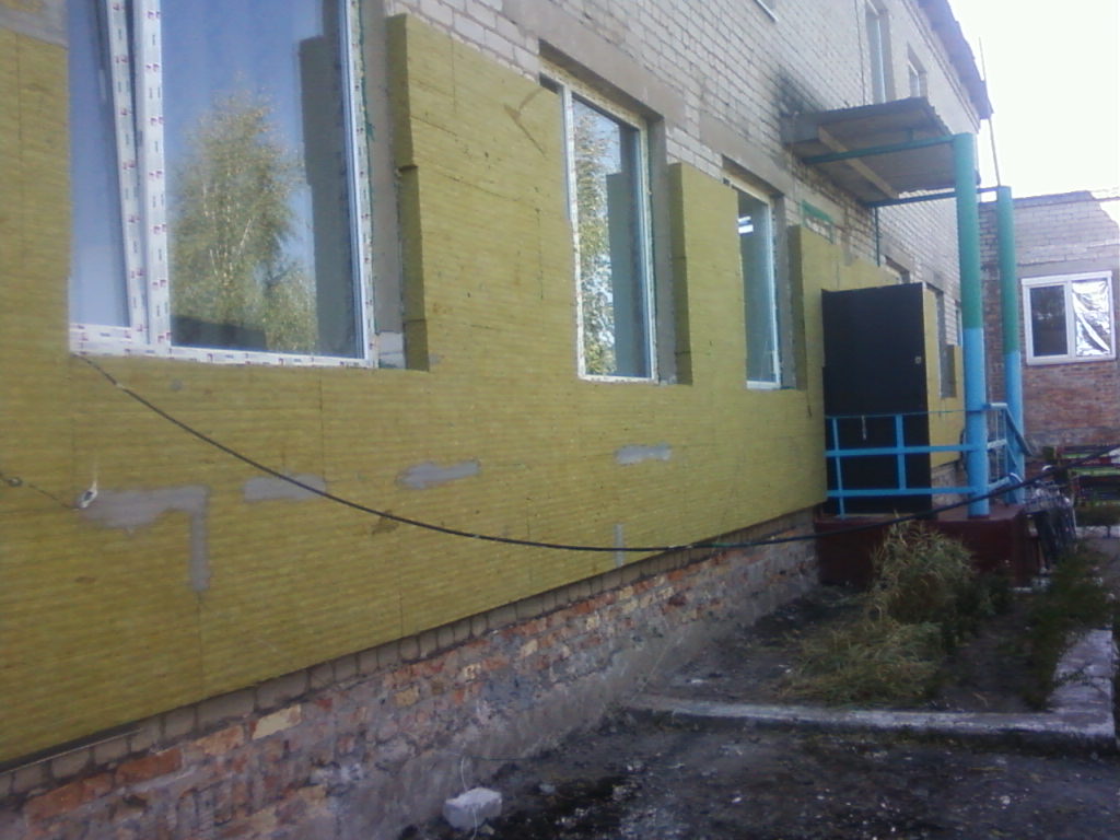

У нас тут в садике , в котором мы котлы меняем в котельной, строители утепляют здание вот такой ватой. И чем она лучше пенопласта ? тем шо её мыши не жрут? а цена её ?! говорила заведующая шо первая порция ваты пришла на 30 тыс грн.

X-TAZ, потому что эту вату можно штукатурить

Иван64 писал(а):потому что эту вату можно штукатурить
... как, впрочем, и пенопласт и пеноплекс. Я сторонник использования ваты даже большой плотности только в системах вентилируемых фасадов, а ЭППС и пеноплекс - под штукатурку/отделку.
X-TAZ писал(а): И чем она лучше пенопласта ?
Читкани тут http://srbu.ru/stroitelnye-materialy/10 ... oplas.html

X-TAZ писал(а):И чем она лучше пенопласта ? тем шо её мыши не жрут? а цена её ?!
Не жрут, потому и цена.

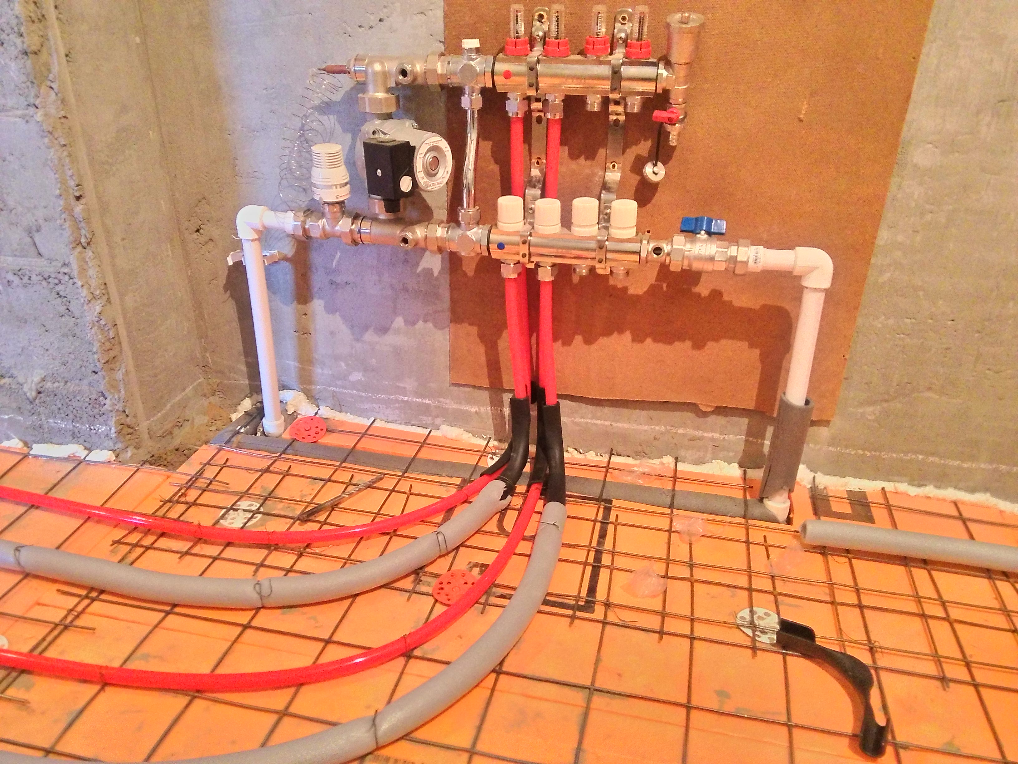

А это у брата, иногда помогаю каличу:

Буйный писал(а):пеноплекс.
всмысле полшистирол ? бо их блин называют одни так, другие так...
Иван64 писал(а):X-TAZ, потому что эту вату можно штукатурить
а пенопласт типа не штукатурят сверху. Прикалует одно - если опереться о стенку из такой ваты или пенопласта штукатуренного , то продавить можно!

Вижу у вас вместо отстенной изоляции задуто обычной пеной... И не вижу поверх пеноплекса плёнки! Она под пеноплексом или под черновой стяжкой ? или её нет вообще ? Или она прозрачная обычная, что я её не вижу? А гребёнка прямо как у меня....почти.

X-TAZ, пенопласт не видел чтобы штукатурили
Re: Всё о стройке, ремонте и отделке жилья - II
Непрочитанное сообщение X-TAZ » Ср авг 31, 2016 17:46:10
Иван64 писал(а):пенопласт не видел чтобы штукатурили
а шо с ним делают когда лепят на стены? шпаклюют возможно?

Непрочитанное сообщение Штейгер » Ср авг 31, 2016 17:56:17
X-TAZ писал(а):шпаклюют возможно?
Под сетку.
Непрочитанное сообщение X-TAZ » Ср авг 31, 2016 18:00:04
Штейгер писал(а):Под сетку.
а штукатурить я так понимаю можно без сетки !?

Непрочитанное сообщение Штейгер » Ср авг 31, 2016 18:02:04
X-TAZ писал(а):Прикалует одно - если опереться о стенку из такой ваты или пенопласта штукатуренного , то продавить можно!
Практически весь новострой в Белокаменном - фасад под пенопласт со шпатлёвкой.
Добавлено спустя 45 секунд:
X-TAZ писал(а):а штукатурить я так понимаю можно без сетки !?
Стыки будет рвать.

Непрочитанное сообщение X-TAZ » Ср авг 31, 2016 18:05:56
я просто видел много таких стен об которые кто-то обпёрся ...получались дыры, трещины!
Добавлено спустя 36 минут 57 секунд:
и я так вижу что вату крепят без зонтиков....

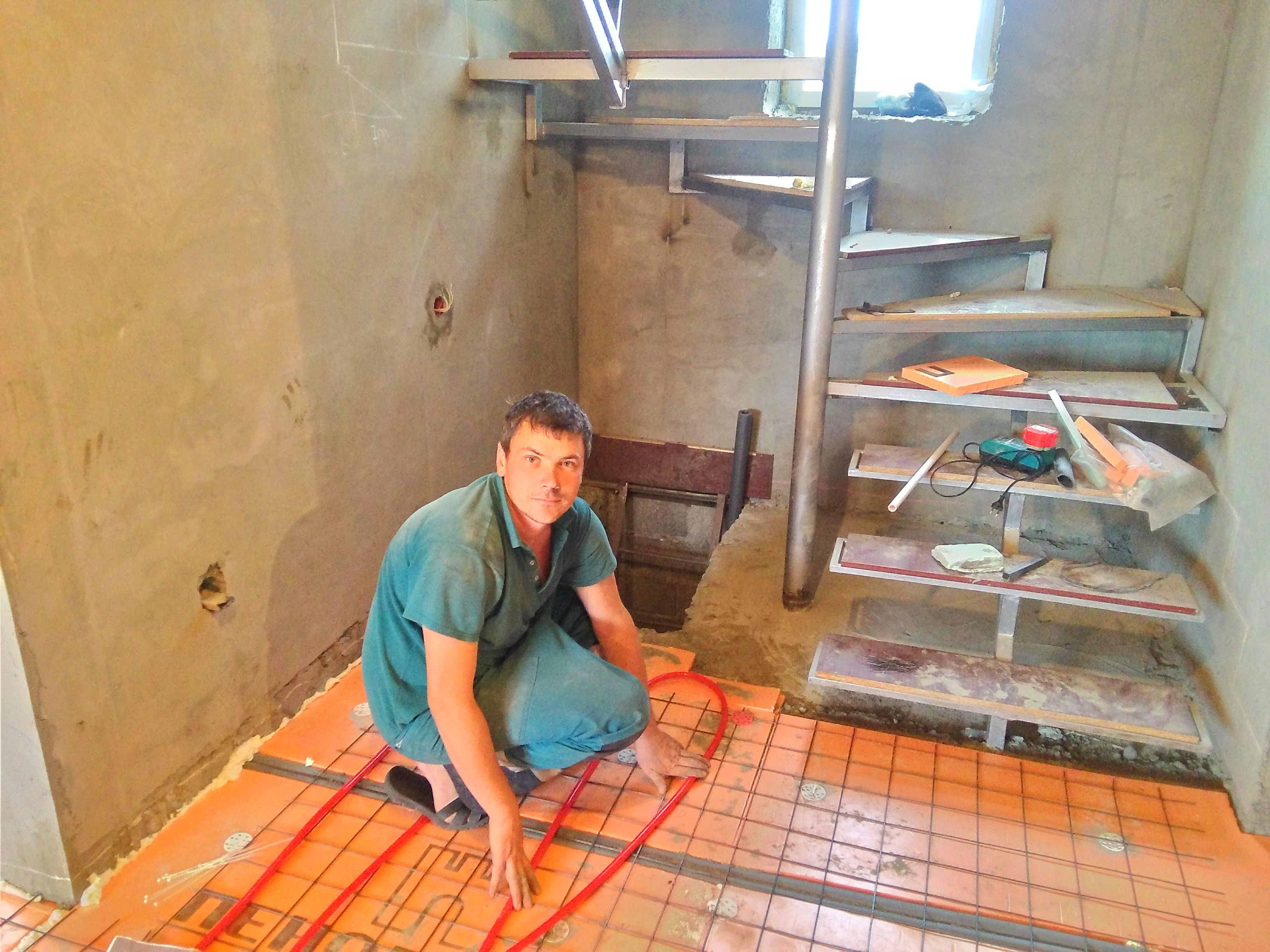

Какие выпьем. Я тут до 22-30 с женой на шабашке тёплый пол мотал. Бухта 150 метров. Она придерживала только. И плёнку помогала лепить. Остальное я сам. Правда не домотали обратку одной комнаты. Задолбало. Правда там метров 35 трубы на ту комнату. А бухта на 4 комнаты.
Добавлено спустя 2 минуты 21 секунду:
Кстати, ни в одном из трёх магазов, торгующими запчастями для тёплых полов не было и они еле поняли шо я имел ввиду- углы-фиксаторы поворота трубы. Чёрные которые у Медведа на фото выше. Нету и всё. А я хотел как лучше.

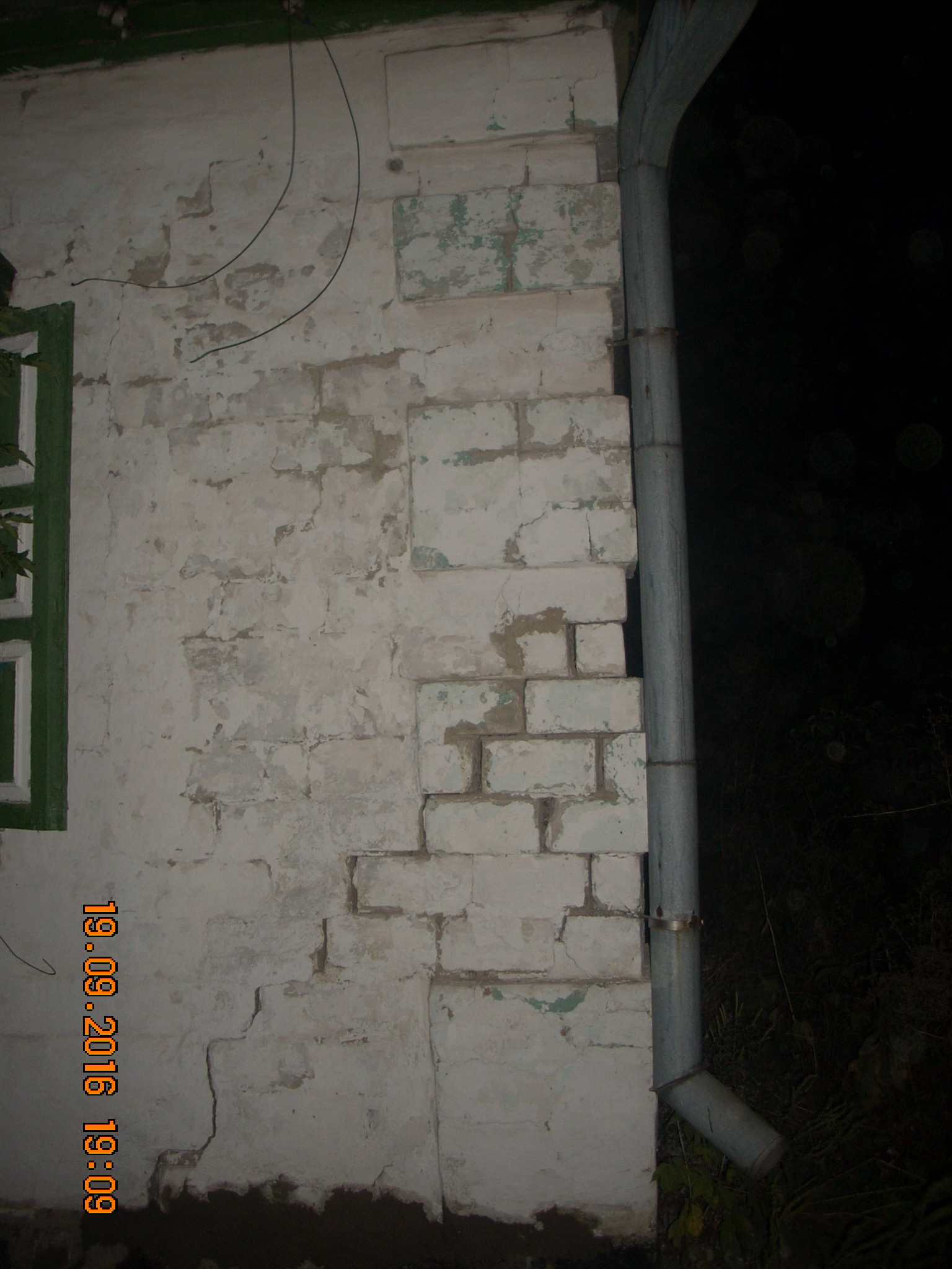

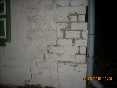

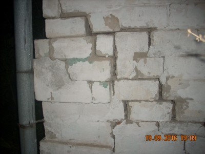

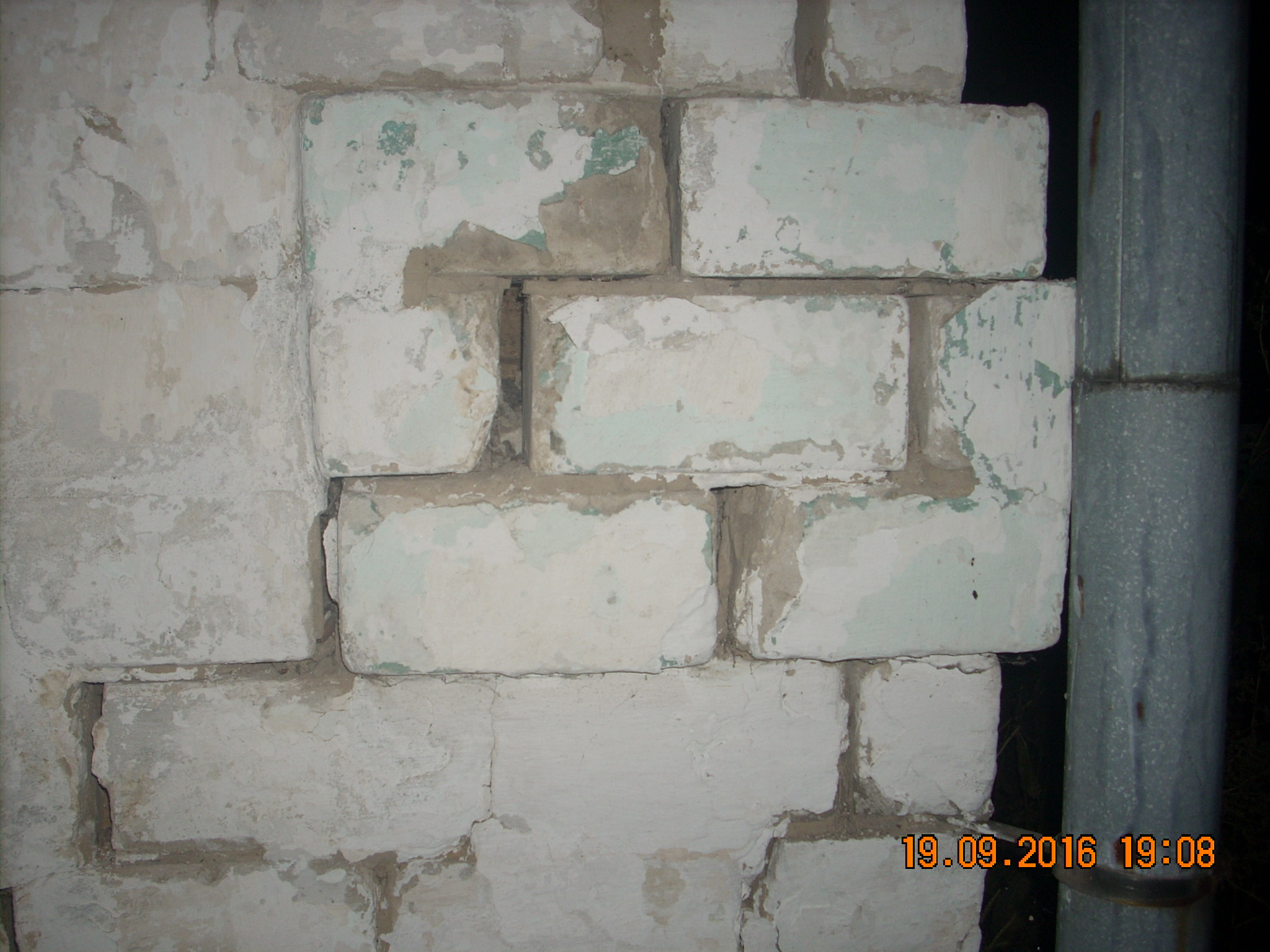

Мужики! Шо робыть?!!!! ???
Глиняная хата, обложено в полкирпича. И каждый год этот угол всё хуже и хуже - уже тупо вытянуть можно кирпичи! А между кирпичами не цементный раствор , а песок блин.. сыпется! Там щели по 1-2 см меж кирпичами уже. Они шевелятся. А внутри на стенах трещин никаких! только кирпич снаружи вот.
Хата не моя - съёмная. И фундамент треснул внизу... есть мнение, что это пошло от того , что я там ещё лет 7 назад рыл траншею от дома до колодца под трубу водопроводную... Всего 30 см шириной. И вот неужели просело от этого так. Хотя там через 5 метров и колодец рассыпался.. у меня за метров 70 от двора железная дорога!
Вот думаю как простой выход - задуть туда внутрь пену - она там пофиксирует всё как есть и снаружи замазать раствором. Иначе если я низ разберу шоб переложить заново, то верх то и рухнуть может! Пены надо наверное баллона 2 больших или три! Возьму и вычту с хозяев за пену.

Непрочитанное сообщение andy » Пн сен 19, 2016 19:31:49
:rlc: ещё и в полкирпича, пензес...

Непрочитанное сообщение Антон80 » Пн сен 19, 2016 19:38:54
Что оно там рухнет, если кирпичи руками вынимаются?
