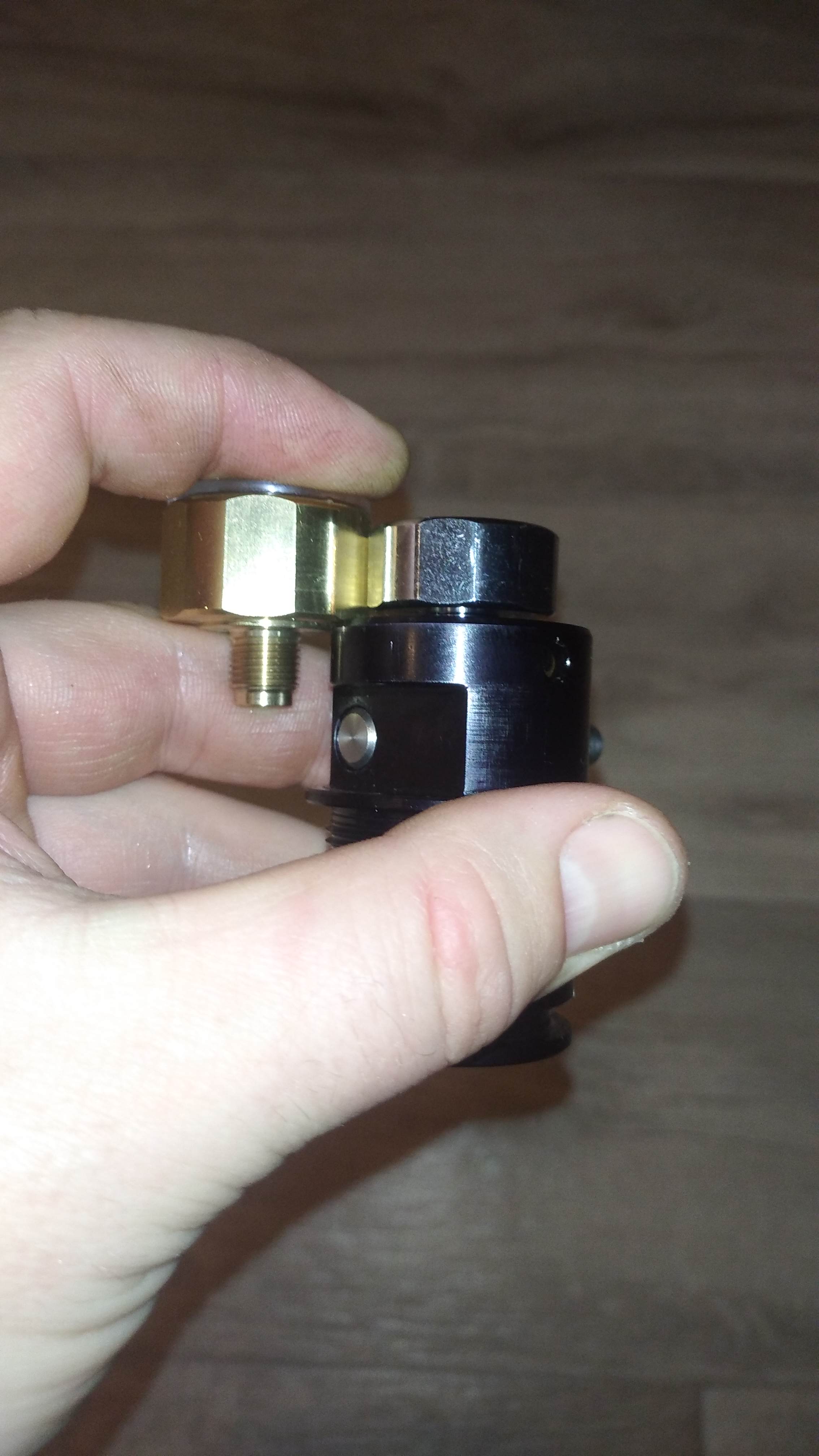

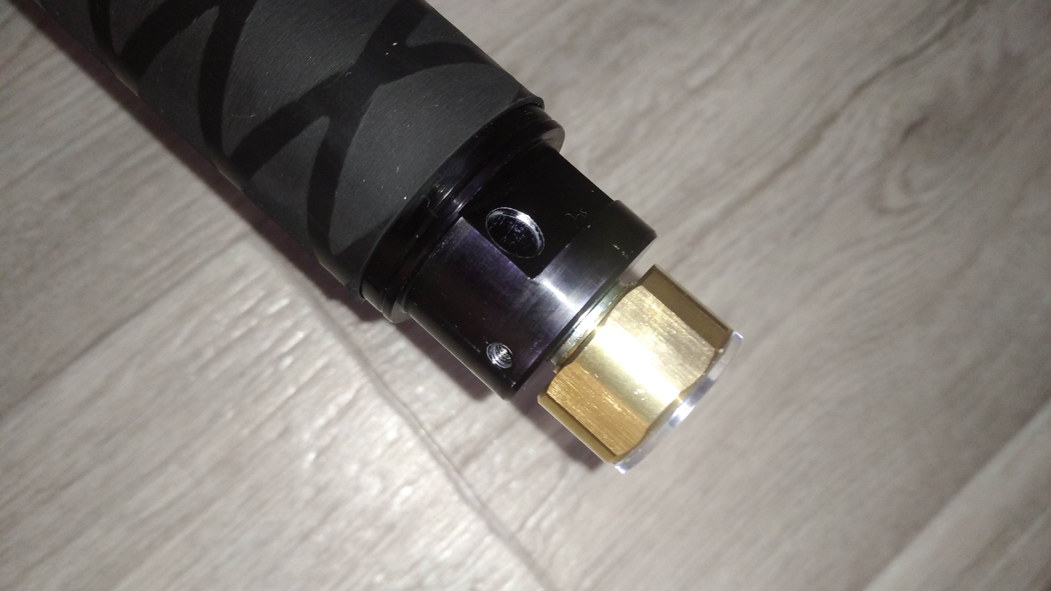

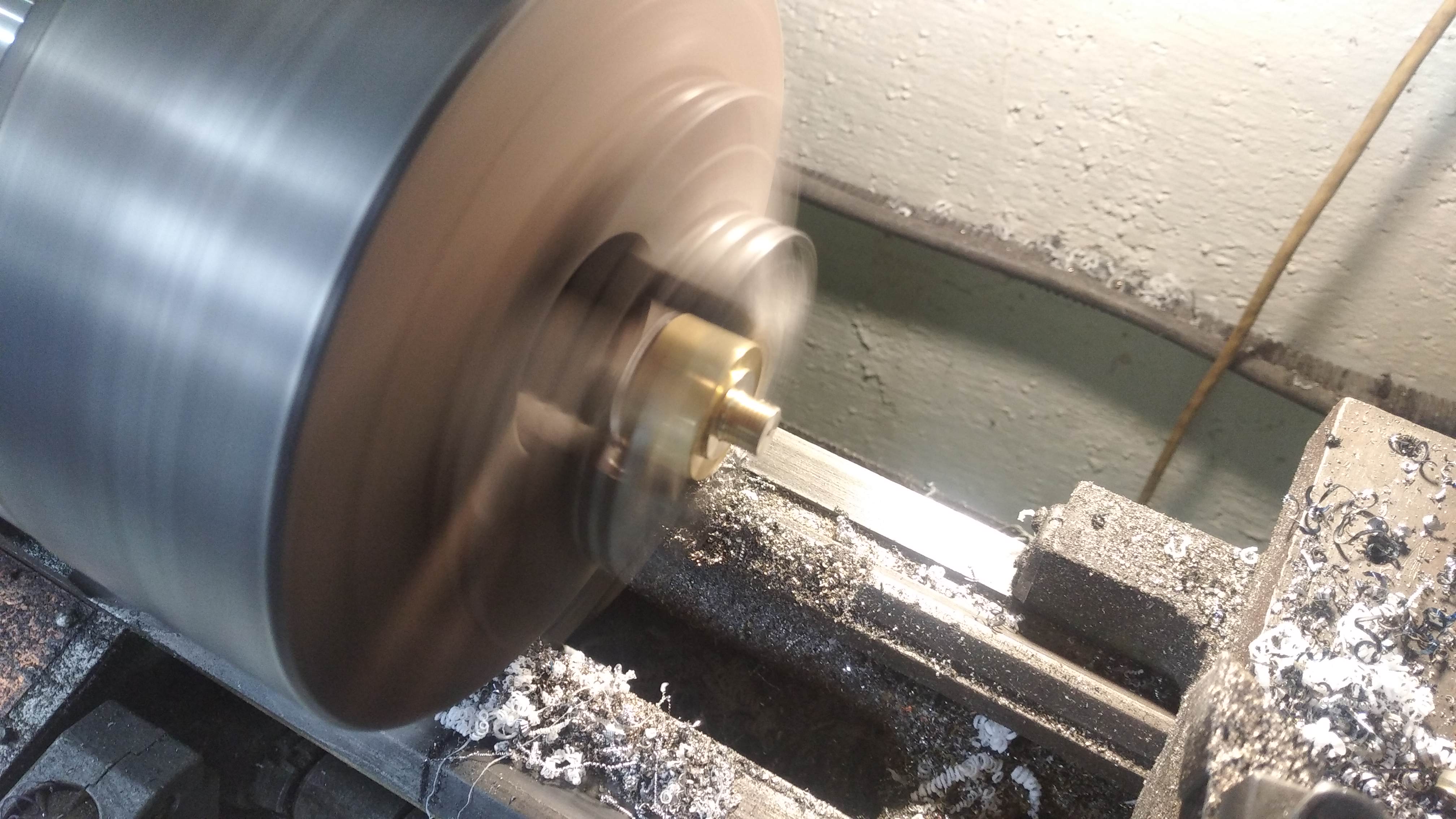

Вообщем клапанную группу установил. Чуток торцанул манометр и крышку чтоб всё собрать и лишнего не покупать. Вынул редуктор и настроил на прямоток. Плато 215-160 вышло. После данной манипуляции рекомендовано камрадом ставить редуктор (т.е. после настройки на прямоток ставим редуктор), но на зиму, я конечно, делать этого не буду.
Скорости стабильные, без скачков. Стакан антизвон с новым клапаном стал как-то неэффективен)
Новые пружины для клапана просто тепловозные. Поставил короткую 1,4мм. Вторая подлиннее 1,3 в запас. Плато шикарное с такими в прямотоке.
Два кольца на уплотнении вышло.
Там по центру тушка видна

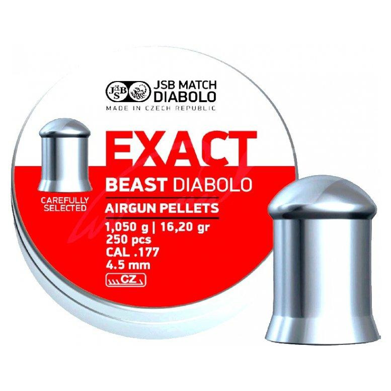

Непрочитанное сообщение Антон80 » Сб май 13, 2023 22:17:59
Я только такие использую

Непрочитанное сообщение Medved@790 » Вс май 14, 2023 4:02:38
Красиво жить не запретишь, но аналог жсб 1,645гр. это люмашки 1,65гр; до полтинника очень неплохо.

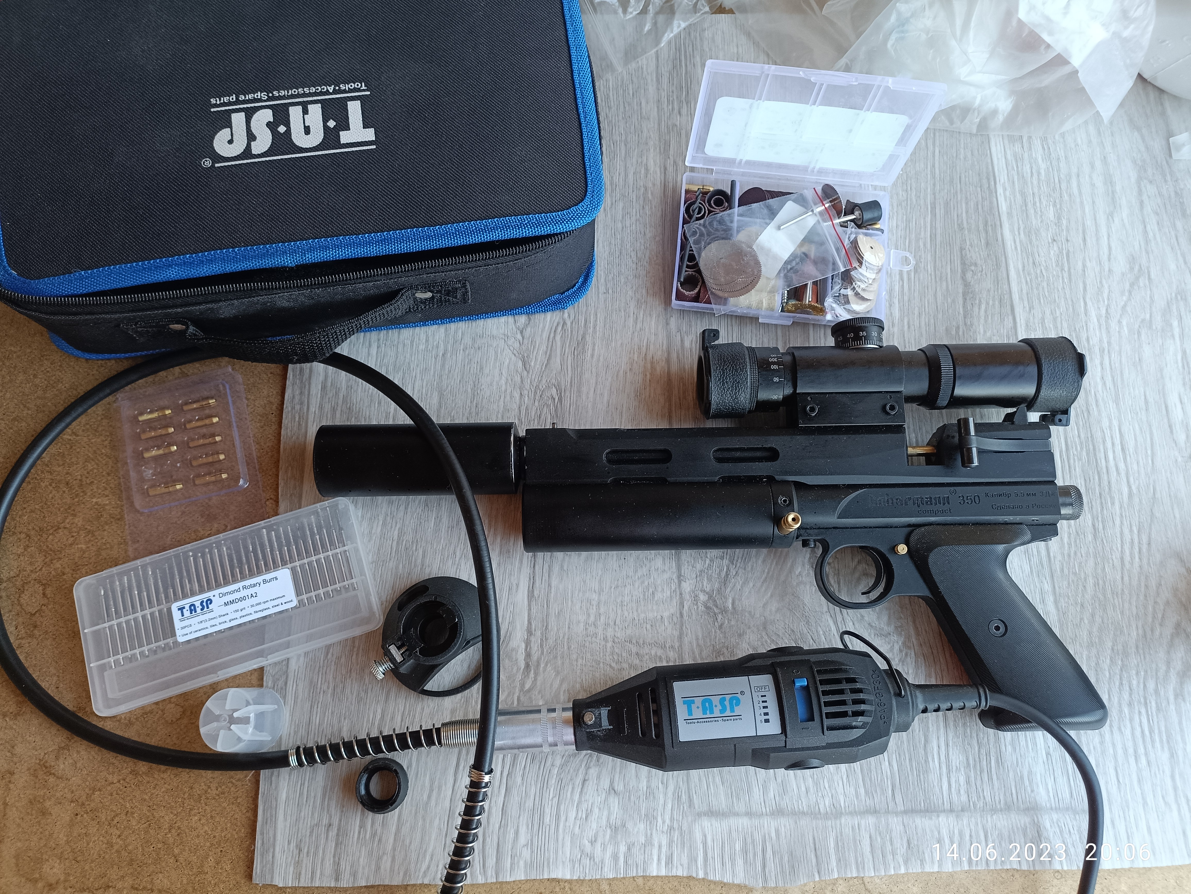

Непрочитанное сообщение Medved@790 » Ср июн 14, 2023 16:59:47
Фасочку поправил на задней пробке, ибо резинки драло на штуцере. Дремель рекомендую к покупке. Очень мягкие шланг и кабель. Оснастки тоже полно.
